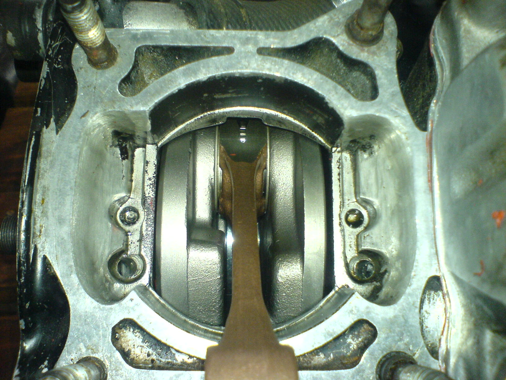

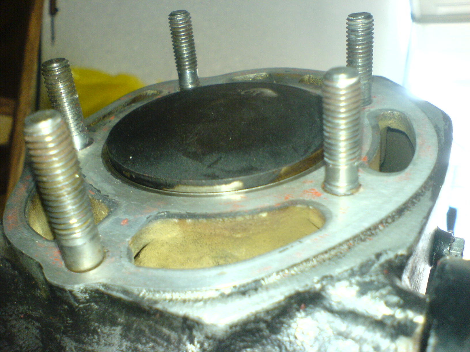

Ich glaube ernsthaft nicht das du eine +7 mm Welle hast, die passt nämlich nicht in ein serienmässiges Kurbelgehäuse.
Messe doch mal den Hub von UT bis OT.
Deine Welle hat 5 mm längere Pleuel und 4 mm mehr Hub, also muss man die Zylinder schonmal 7 mm hochsetzen, sonst schlägt es an.
Hättest du eine +7mm Welle, müssten die Zylinder nämlich 8,5 mm hochgesetzt werden ( serienmässige Kolben vorrausgesetzt, die man dabei eh nicht verwenden sollte)
Mess mal nach.

Aufgepasst! Die Steuerzeiten ändern sich wenn man den Zylinder hochhebt, ich würde das noch mal nachmessen!
Das klingt mir nach Long-Rod Welle.
Wenn Du 4 mm mehr Hub hast und ein 5 mm längeres Pleuel, dann schaut der Kolben ohne was um 7 mm oben raus.
(Sonst hättest Du 14 mm mehr Hub und das passt definitiv nicht plug&play ins Gehäuse)

So schaut der Kolben oben heraus...4mm liegen schon unter

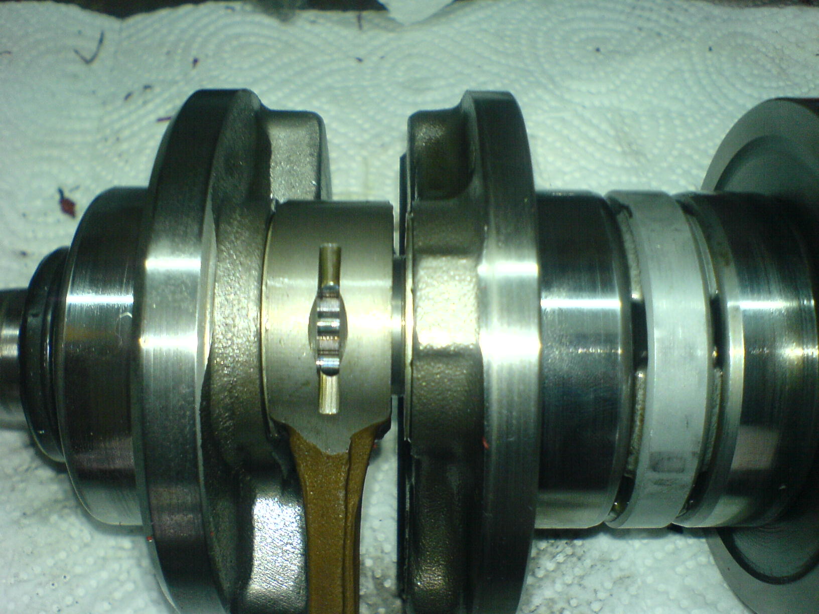

Hier die neu KW im Gehäuse.
(340.69 KiB) 320-mal heruntergeladen
(234.57 KiB) 326-mal heruntergeladen

Raphael hat geschrieben: PS: Das erste Bild zeigt die Standartwelle. Man beachte die Distanz der Kurbelwangen.
Ich weiß ich bin ein Pfuscher: Ab unter die Presse, dass das Spiel wieder stimmt, Rundlauf messen und wenn's unter 5/100 ist Schweißpunkte drauf und wieder rein in den Motor.
Kost nix und kann zig-Tausend km halten.
Punkto Angleichen: Du musst ja nur 2 mm nach Unten angleichen, nicht 7 wie vielleicht einige denken.
Bzgl. der Kolben kannst Du z.B. DT175 Kolben mit 66 mm nehmen. Die haben 5 mm weniger Höhe zw. Bolzen und Kolbenoberkante.
War bei den LC's seinerzeit ein beliebter Umbau.
