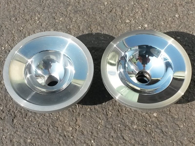

So, habe nun eine neue Technik, was das Polieren von Brennräumen angeht!
Hier mal der direkte Vergleich von einem alten und einem neuen Brennraum!
Den alten hatte ich damals poliert, aber bisher nie eingebaut!
So gefällt mir das! :)

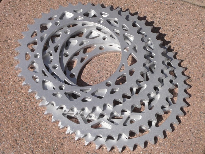

Kettenräder auch fertig!
Alle Kanten mit Fasen 0,5 X 45° versehen, Schrägen angedreht, gestrahlt.

Ha, ein Brennraum in dem sich der Besitzer spiegeln kann,
leider kann man den Handytyp nicht erkennen mit dem du
das Bild geschossen hast. Da solltest du noch nachpolieren. :lol:
VG BBH
P.S Den Reißverschluß an deiner Hose hättest du ruhig aus
"Pietätsgründen" schließen können. :mrgreen:

Hallo Matthias!
Ne ne, das liegt nicht an der Politur sondern an der Auflösung der Bilder! Könnte ich das Bild in der Originalauflösung hier einstellen, könntest du sehen, mit welchem Handy das Foto gemacht worden ist. :wink:
(war übrigens ein Samsung S4mini)

Mich würde die Alu legierung, und das Poliermittel interessieren, bekommt man so eine Fläche mit Pariser rot hin?
Michael
Material ist 3.4365!
Ob du das mit roten Parisern auch so blank bekommst,- keine Ahnung, hab ich nicht! Bild

Wie hast Du die Brennräume denn poliert? Ich dachte zuerst das sind neue Reflektoren für den Scheinwerfer :lol:
Hallo Uwe!
Hab ich doch oben ganz genau beschrieben: "mit einer neuen Technik!" :wink:
Ne, jetzt mal Spaß beiseite. Polieren ist ein Thema für sich! Da kann man Romane drüber schreiben.
Das Beste ist immer sich an jemanden zu wenden, der sich damit wirklich gut auskennt. Den hier zb.:
http://www.joke.de/Oberflaechen-Endbearbeitung.1.0.html
Da bekommt man auch gleich noch alles was man braucht!
