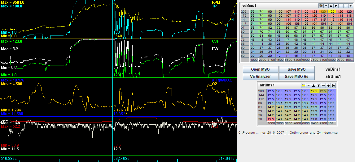

Hier mal wieder ein aktueller Stand nach der ersten Lambda-Optimierung.
Im Plot sind die Kurven
RPM = Drehzahl in U/min
TP = Throttle Position = Gasstellung in %
GVE = Aktueller Kennfeld Wert in %
PW = Pulsweite der Einspritzung in ms
AFR = Luftzahl (14.7 = Lambda 1)
02 = Spannung aus dem Lambda Controller
CLT = Wassertemperatur
Wie man sieht ist trotz 20% höheren VE-Wert (zum anfänglichen AlphaN Kennfeld von vor einigen Wochen) die Luftzahl bei Vollast "nur" bei 13.3 (12 ... 12.5 ... 12.8 wären optimal, sprich es ist zu mager und muss noch fetter!)
Jetzt kann ich mir ganz gut vorstellen warum der Kolben weggeschmort ist ...

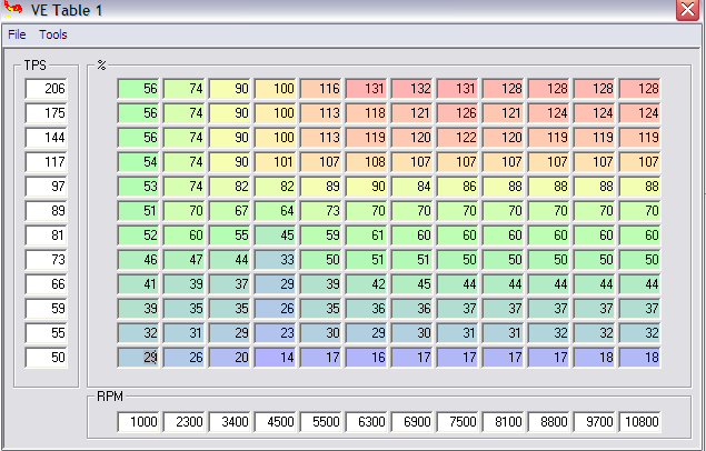

Nach weiterer Optimierug mit MegaLogViewer (VE-Analyzer) kam dann das untere Kennfeld raus.
- Auszug aus dem Logfile
- VE_Analyzer_Vollast_20_6_2007.png (59.52 KiB) 1507 mal betrachtet
- Optimiertes Kennfeld
- Kennfeld_20_6_2007.png (15.34 KiB) 1624 mal betrachtet
