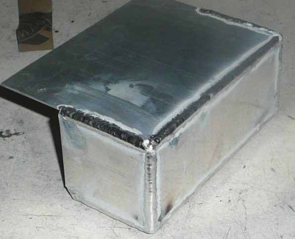

Hier nochmal ein paar 90 Grad Aussenkanten mit 2 mm Fensterbank-Blech; Teils mit Zusatzmaterial, Teils verlaufen lassen.
In meiner Fantasie sehe ich schon einen schönen Batteriekasten oder eine Airbox entstehen ... warum hat so ein Tag eigentlich nur 24 h ?

Moin, erwärme das Alu mal vor dem Brutzeln so 70 grad rum kannst du mit ner Lötlampe oder nem Fön machen...

Also der Batteriekasten ging schon mal.
Material: 2 mm Alu ("ich war eine Fensterbank")
Vorsichtig heften mit "zu viel" Strom, damit man auf dem Punkt das Material schmelzen kann.
Dann mit bzw. ohne Zusatzmaterial schweißen und am Ende nochmal ohne Zusatz drüber für die hübsche Optik.

das hat doch schon mal was!!
Bald bist Du so gut wie der Roger!!
