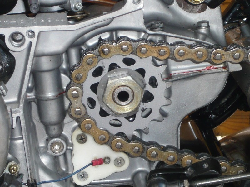

@Silvio: Hier noch ein Bild von meinem Ritzel! :wink:
Christian, ich habe es in einem Jahr bei zwei verschiedenen 350er Ypse Motoren geschafft die Welle zu verdrehen. Drehzahlen bis um ca. 11.000, allerdings abgelesen vom 1WW Drehzahlmesser. Ich fahre solche Motoren nur noch mit verschweißten Wellen. Drehzahlbegrenzung 10.500.
Ich hoffe Du hast da mehr Glück!
