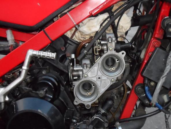

Die Vergaser für die unteren Zylinder liegen physikalisch tiefer als die anderen beiden. Doch die Spritleitung versorgt erst die oberen Vergaser. Vielleicht liegts auch da mit dran ?!?
Im Vergaserschnitt, siehe Bild, macht mir die Nummer 4 Gedanken. Das Ding nennt sich Pilot Air Jet! Was kann das Dingens? Was, wenn diese Düse zu ist? Vielleicht erklärt das meine Probleme, denn bei Vollgas und Drehzahl helfen ja wieder alle Pötte zusammen. Nur im Stand und bei Teillast fallen die unteren Zylinder aus.

Hallo Rene.
Die Vergaser sitzen tatsächlich auf unterschiedlicher Höhe. Siehe Bild.
Vom Chokehebel gehen vier Bowdenzüge weg! jeder Vergaser wird also gechoked. Verbunden sind die dann aber trotzdem mit Resonanzröhren zwischen den Membrangehäusen.
Kann also sein, wenn einer nicht passt, zieht er den anderen über das Rohr mit?!?

Sollte aber eher bei Vollgas wenn viel Sprit gebraucht wird eine Rolle spielen.turbojim hat geschrieben:Die Vergaser für die unteren Zylinder liegen physikalisch tiefer als die anderen beiden. Doch die Spritleitung versorgt erst die oberen Vergaser. Vielleicht liegts auch da mit dran ?!?
Da Nr 12 die Leerlaufdüse ist und diese Pilot-Jet heisst, müsste Pilot-Air-Jet eine Leerlaufluftdüse sein. Wenn die zu ist, säuft sie im Leerlauf ab. Dagegen spricht aber, dass die Zylinder bei gezogenem Choke wieder mitlaufen, denn durch den Choke wird das Gemisch ja (noch) fetter und sie müssten erst recht absaufen.Im Vergaserschnitt, siehe Bild, macht mir die Nummer 4 Gedanken. Das Ding nennt sich Pilot Air Jet! Was kann das Dingens? Was, wenn diese Düse zu ist?
Es kann auch sein, dass Nr 4 diese komische Luftkorrekturdüse ist. Das ist die, die ich bei meiner 1WX/1WW aufbohren lassen musste um die 27PS Vergaser richtig auf offene Leistung zu bringen. Dafür spricht imho, dass der Kanal der von der Düse weg geht, zur Hauptdüse bzw. dem Düsenstock führt. Diese Düse soll bei steigender Drehzahl bei Vollgas ein Überfetten des Gemischs verhindern. hätte also mit dem Leerlauf eher nix zu tun.

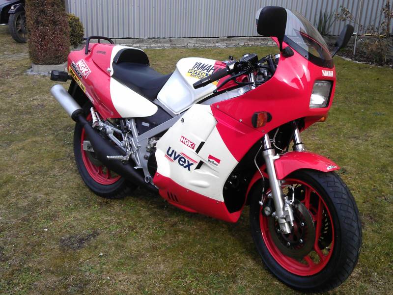

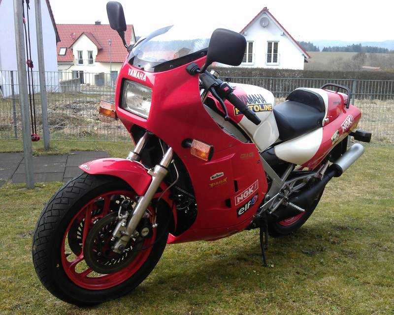

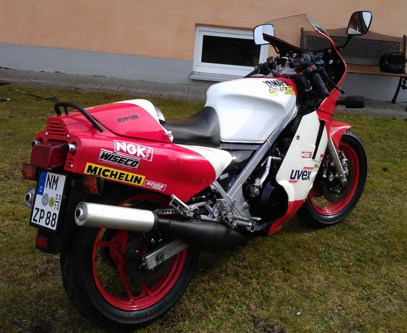

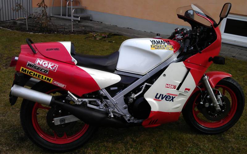

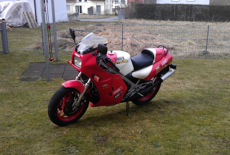

So Leute! Was lange währt ...........
Heute nochmal die Vergaser rausgebaut und schön alles geputzt und siehe da
Jetzt geht das so wie es soll!!!
Fahre kaum ein paar hundert meter, da kann der Choke schon wieder raus und nun hat der Motor auch in den unteren Drehzahlen so etwas wie eine Laufkultur
na ja - wenn man so will
Heute ist auch der Tag an dem ich sage:
[font=Georgia]FEDDICH!!! Sie lebt wieder!!! Nach 23 Jahren!!! [/font]
Danke nochmal ans Forum und für alle guten Tips und Tricks. Und nun gehts erstmal ein bischen auf die Piste. Ist zwar noch bitterkalt aber ne halbe Stunde wird schon drin sein, oder?
Viele Grüße,
der Jim
