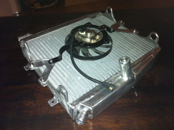

Die Laserteile sind angekommen und nach Weihnachten geht es an's Biegen.
Das macht der Reiner dann nach dem Anlernen mit der ausgeliehenen Rollenbiege selber.
Der nötige dicke Kühler ist auch schon da und sieht echt scharf aus.

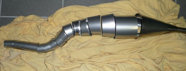

So, auf los geht's los: Hab dem Reiner meine Rollenbiege geliehen und er war schon fleissig am rollen.
Der letzte Konus ging besch.... wegen dem dicken (= 1mm) VA Blech.
Wenn das irgend jemand mal nachmachen möchte: VA besser in 0.8 nehmen, das ging im Vergleich deutlich leichter.
Naja, einen Vorteil hatte das dicke Blech schon: Es lässt sich im Vergleich sehr schön schweißen
Und dann habe ich heute zufällig direkt in der Nähe jemand kennengelernt, der Semi-Proffesionell Auspuffe (allerdings 4T) und sonstige schöne Sachen aus VA fertigt.
Nette Werkstatt so mit einem halben Dutzend Schweißgeräten
Der könnte da Auftragsarbeiten annehmen, falls jemand Bedarf hat.

Es gibt Rollenbiegemaschinen mit konischen Rollen.
Da ich so was nicht habe, nutze ich meine mit zylindrischen Rollen.
Was man macht ist die hintere Rolle etwas schief zu stellen und z.B. vorne mit Zange die Bewegung auf der einen Seite zu bremsen.
Der letzte Konus ist deswegen schwer, weil der hintere Durchmesser in etwa der Rollendurchmesser ist und man da mit der Zange besch... zwischen kommt. Der Kegel wird also nur fast fertig gemacht und den Rest macht man mit dem Hammer ....

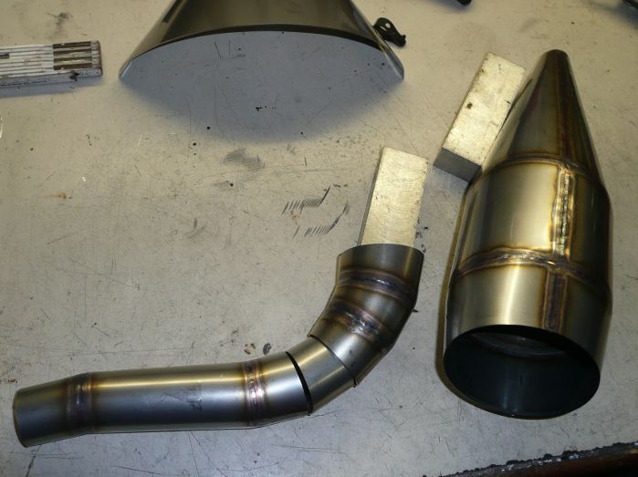

So, da die ersten Konen jetzt bei Martin sind und wir herausfinden müssen wo die Schweißnähte liegen, hab ich die oberen Pötte jetzt mal aus Pappe modelliert.
Passen, soweit ich das sehe, sehr gut.
Auf der rechten Seite ist das wegen einer Verkleidungshalterung etwas kniffelig. Denke aber das bekommt man in den Griff.
Ob die abr unter die original Verkleidung passen wird sich noch herausstellen.

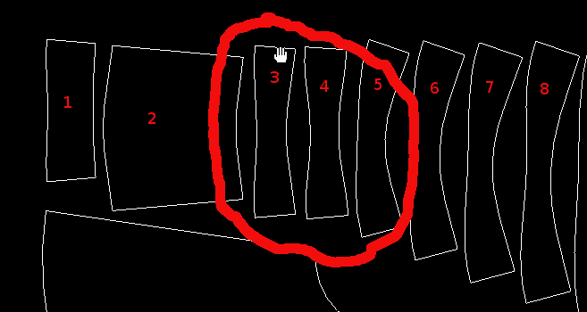

Offensichtlich hat sich in die DXF's ein Fehler eingeschlichen. Bei den oberen Beiden Pötten ist das 4. Segment jeweils (fast) identisch mit dem 3. ... und das kann man natürlich so nicht lassen.
Muss jetzt halt die Durchmesser & Winkel ermitteln und den Kegel neu erzeugen.
@CAD-Experts: Gibt es einen eleganten Weg das Segment synthetisch abzuleiten ?
Z.B. wenn man die Kegelschnitte am kleineren Durchmesser von #5 und am größeren von #3 nimmt ?
