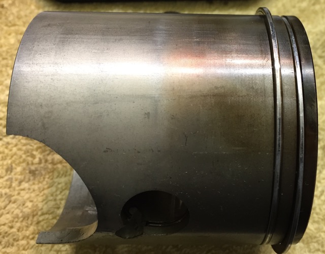

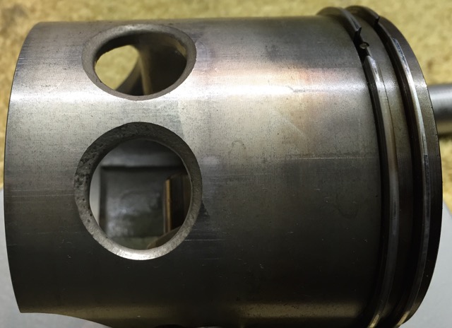

Ich habe neue TKR-4L0 Kolben in meien RD 350 luftg. eingebaut und nach 300 km wieder ausgebaut weil sie klappern. Ergebnis beim Nachgemessen:
64,67-64,68 mm. Es sollten nach meiner Information 64,71 mm sein. D.h. die Kolben sind auf dieser kurzen Strecke 3/100 geschrumpft. Der Oberfläche nach haben die Kolben nur minimalen Verschleiss.
Hat inzwischen jemand ein Gegenmittel gefunden, oder eine Kolbenempfehlung, bei der das nicht passiert?

Das ist doch ein Gußkolben oder?
3/100 kleiner?
Bei 1/100 Meßungenauigkeit, ggf.leichten Setzerscheinungen ist das nach meiner Meinung i.O..
Denke das ist ein Wasserkühlerkolben, die sind oben konischer, Thema hatten wir mal.
