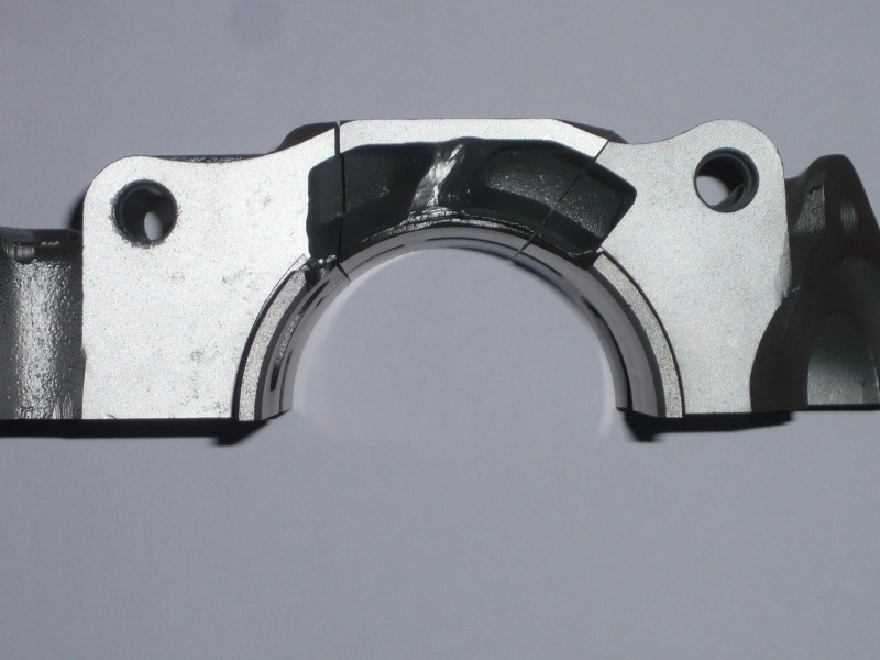

Und nun noch zu guter Letzt neue Fotos von den Kanälen. Habe jetzt die andere Hälfte aufgeschnitten. Somit sind die Längsschnitte der Kanäle zu sehen.
Die oberen Bilder sind die Hauptkanäle.<br />Die unteren die Stütz- oder Hilfskanäle
Schnitte Kanäle.JPG (151.41 KiB) 2183 mal betrachtet
Hier sieht man wie ich die Schnitte gelegt habe

Sehr schöne Dokumentation Christian :!:
Aber all zu viel Leistung wirst du an den Kanälen nicht finden, wie du schon gesagt hast ist der Platz nicht vorhanden.
Aber nicht seitlich in den Kanälen, da könnte man schon noch ein wenig optimieren, sondern die Austrittsfläche in den Zylinder ist leider stark begrenzt .
Da lohnt sich eher die Kanäle nur zu optimieren oder eben optimieren lassen von jemandem der es drauf hat !

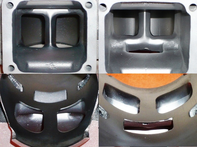

Wäre schön, wenn die in etwa so aussehen wie meine Einlasskanäle, die mittlerweile so gut wie fertig sind.
Alles schön rund und glatt gemacht. Mittelsteg angespitzt und Kanal ca. 3mm nach oben erweitert.

Sieht gut aus Christian. Wie hast Du das bearbeitet? Mit Fräser und Co. sitzt man gerade bei dieser Arbeit Stunden,der Nacken macht da echt Probleme. Da geht Material raus ohne Ende :wink: .
Die Überströmer dürfen aber ruhig ne raue Oberfläche haben,denn alle Zylinder sind rauh.
Und denk dran, wenn Du mit Soni-X fährst dann lass die Welle schweissen. Ohne gehts nicht bzw. nur mit extrem festen Pressitz.
Muss ich denn hier alles verraten? :)
Also gut: Sehr mühselig! Fräser? Zu 5%. Hauptsächlich mit Feilen! Ich habe da mittlerweile eine große Auswahl, wo ich drauf zurückgreifen kann. (Ist ja auch nicht der erste Zylinder den ich so mache.) :)
Anschließend habe ich die Oberflächen alle mit 120er Schmirgel geschliffen bis die Feilstriche weg sind. Teilweise mit schmalen Schmirgelstreifen, die ich durch die Kanäle ziehe und dann hin und her bewege. Manchmal auch, indem ich mir Schmirgel um den Finger binde und dann mit diesem arbeite. (das dauert und geht ganz schön auf den Finger!)
Anschließend wird dann noch in 2 Stufen Mikrogestrahlt.
Durch das bearbeiten mit der Feile wird die Kanalform Strömungsgünstiger, da man ja ausschließlich in Strömungsrichtung arbeitet.
Allerdings geht das nicht mal eben so. Das hat schon ein paar Wochen gedauert. Jeden Tag ein bißchen...
