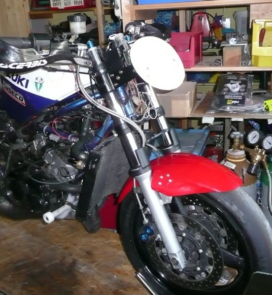

Das Paket von Hr. Hobbyking ist heute gekommen. Wiegt ja nix das Dingen ...
M.Holder hat geschrieben: Mach mal die 25 Kabelbäume raus :D
Wer variabel sein will muss leiden. Dafür kann ich on the fly die P2 UND die Race anklemmen.
Sehr von Vorteil wenn's mal irgendwo heißt "meine CDI ist defekt". So welche stecke ich dann bei mir ran, fahre eine Runde und danach suchen wir den Verkabelungsfehler bei dem Kollegen ....

MK hat geschrieben:Wer variabel sein will muss leiden. Dafür kann ich on the fly die P2 UND die Race anklemmen.
Aha, Maddin macht jetzt nebenberuflich einen RD-Pannendienst auf...
Komm Du mal angeschissen, von wegen deine CDI geht nicht ... grrrrr !
Alles drin, alles dran und läuft.
Das nächste freie Training kann kommen ...
Gewicht ist bei 132 kg geblieben.
Hallo Martin!
MK hat geschrieben:Gewicht ist bei 132 kg geblieben.
Tank voll, oder leer? :roll:
Mit "trockenen" Werten ist keinem geholfen. Das ist wie PS - Angaben ohne Nebenaggregate & Luftfilter ....
Ist aber auch nicht voll gewesen - halt so wie ich normal fahre mit 1/3 - 1/2 voll.
Mit geladener Batterie, Wasser im Kühler und sogar Bremsbelägen in den Zangen ...
