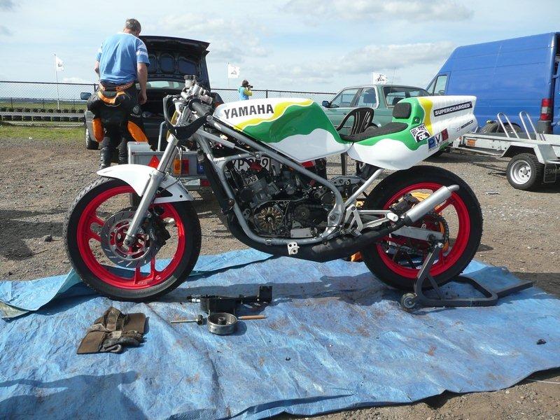

Hallo Brummi,
alles weggelassen was möglich war. Ergebniss 126Kg trocken ohne Sprit.
Ein Alurahmen einer RGV würde nochmals 6 bis 7 Kg einsparen.
Der gezeigte Zustand bekommt natürlich niemals den Segen des Tüvs.
Mfg Wiba
Mfg Wiba

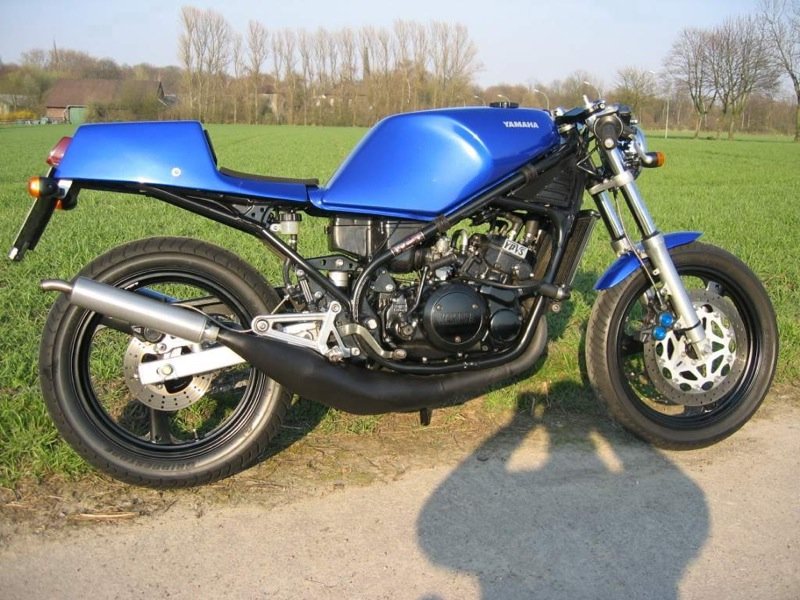

Hi Brummi,
148kg (Personenwaage) voll, und mit allem, was der TÜV so braucht....; allerdings nicht mit der abgebildeten Auspuffanlage, sondern mit einer Jolly (die als einzelne Komponente wohl die größte Gewichtseinsparung erzielt).
Ansonsten das meiste von den bereits beschriebenen Maßnahmen durchgeführt.
Jens
Jens
- album_pic.php.jpg (119.92 KiB) 2457 mal betrachtet

Hallo Jens! Was hast du denn da für Räder montiert? Sehen leicht aus!

sieht nach TZR 250 Gabel und Räder aus, oder irre ich mich?
Viel leichter scheinen die mir aber nicht zu sein, hab noch welche auf Lager zum wiegen.

Du kannst dann auch noch sämtliche Schrauben gegen Aluschrauben tauschen und hohlbohren
GFK-Tank fällt dem Prüfer doch überhaupt nicht auf, aber ob der grossartig leichter ist?
Michael
