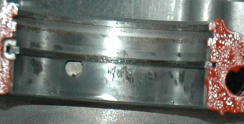

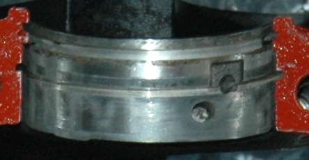

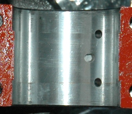

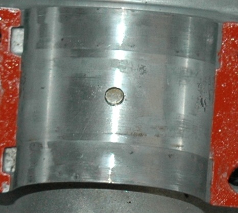

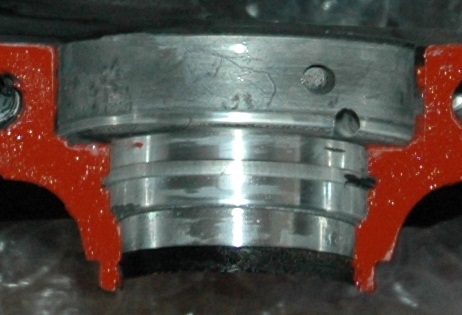

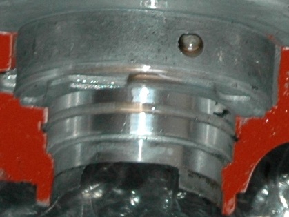

Hier ma Bilders von den Lagersitzen
Und? Was sagen eure Augen? Sind die Lagersitze nach oben oder unten gewölbt? 8)

Meine Augen sagen, Lagersitze in Ordnung.
Da träumt meine TDR von.

Viel zuviel Dirko, und das war auch noch vor dem Zusammenbau ausgehärtet. Da hast Du dann keinen Preßsitz mehr sondern Wurfpassung, jedenfalls senkrecht zur Dichtfläche.
Stefan
Beiträge: 4804
Hallo !
Stimmt, da fehlen gleich ein paar Hundertstel, bzw. werden mehr.
Bild 1 sieht ein bisschen komisch aus mit den Flecken.

Die Flecken sind keine Macken oder so. Sieht auf nen vergrößertem Bild immer wild aus.
