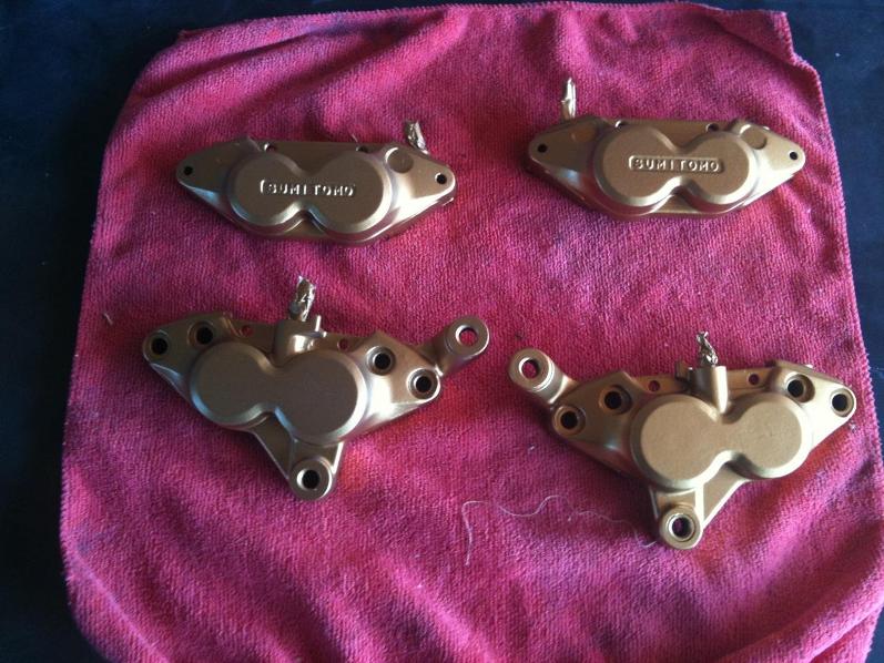

Teile für den Umbau der 31K hab ich langsam auch beinander....wird ein FZR6003HE Umbau...
Anbei ein Bild der Bremssättel...
Gruss und stay Tuned for the next Information!!!!
m&m
wieder mal ein Update meine Geschichte die voller Missverständisse ist und sich ständig weiterdreht....
Der Rahmen der 31K wird ja gerade vermessen...mit dem Verfahren der Allianz...(wurde in den 70igern entwickelt) und anscheinend ist der Rahmen leicht ausserhalb der Tolleranz....naja nun stellt sich die Frage is er einfach krumm gebaut worden? Ist das egal oder bissal biegen lassen....der Motorradhändler misst nochmal anders nach...dann seh ma weiter......
m&m

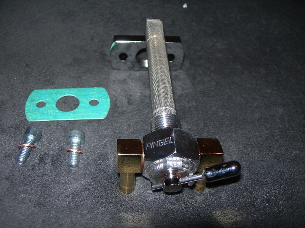

- Pingel Benzinhahn € 80,00
- Pingel.jpg (119.8 KiB) 1729 mal betrachtet

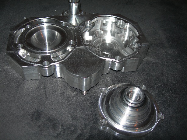

- Billet Head für 4mm Stroker 24CC .71 Step 13 DEG 31K Zylinder 27mm Ex port
- Billet Head.jpg (125.32 KiB) 1729 mal betrachtet

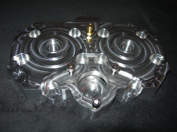

- Billet Head € 245,00
- Billet Head 2.jpg (128.82 KiB) 1729 mal betrachtet
- WMS Crank...seine Built by WMS € 333,50 mit einmal 10 Ball Bearing und einmal 8 Ball Bearing... Das kostet € 70,00 Aufpreis
- WMS Crank 1.jpg (95.15 KiB) 1729 mal betrachtet

Ach das ist dieser Pingel - Benzinhahn. Auf den schwört doch auch der Ralf K.
Hat halt einen stolzen Preis.
Sehe ich das richtig, daß dieser Flansch an den Tank geschraubt wird und der Benzinhahn dann eingedreht wird ?
Wieviel Durchfluß hat der denn (pro Seite oder auch insgesamt) ?
Hat der eine Reserve-Einstellung ? Wenn ja, pass auf wie hoch der Zufluß ist. Demnach ändert sich nämlich dein Reserve-Inhalt. Ich habe in meine alte Duc nämlich 2 Guzzi-Benzinhähne eingebaut. Seit dem komme ich auf Reserve nur noch rund 15 km weit. War vorher eben mehr.

Ich habe des extra so fotografiert das man des sieht.. Res On und Off kann man unten auf dem Pingel sehen..
Hm der Preis is doch relativ.. wenn man schaut wie die gebrauchten RGV Teile rausgehen...dann brauch man wahrscheinlich noch neue Dichtungen....da hab ich mir gedacht ok dann Pingel..
Ich habe keine Ahnung was da durchgeht...Ich schau mal ob des auf den ganzen Zetteln steht...Und ja die Dicke Platte die hinten unter dem Sieb ist wird aufgeschraubt mit Dichtungen.. und was ich gesehen habe ist eine "Tüte" Holymer dabei.
@RDThorsten:
Zoll und Fracht ist nicht dabei.
Beim Zoll waren es bei mir 20% vom Warenwert und eine Gebühr.
Gruss m&m
