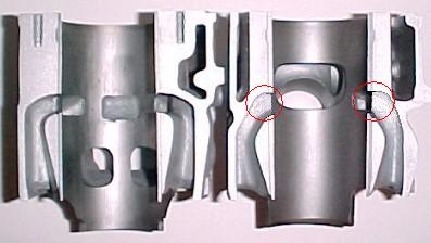

Hat schon mal einer den Versuch gemacht, die Nebenüberströmer unter max 10 Grad horizontal in die Zylinder einströmen zu assen?
Also wenn man duch den Ausslass guckt dann steigen die Frischgasströme unter 10 Grad vom Kolben nach oben.
Das war eine Diskussion gestern, zwischen mir und einem versiertem Moto-Cross Treiber.
Der meinte nämlich das könnte man mal ausprobieren, weil die modernen Crosser alle so einströmen lassen.
Und die gehen ja bekanntlich aus dem Stand die Eiger Nordwand hoch.
Auf dem Bild habe ich mal so ungefähr die Richtung dargestellt.
Aber wenn es schon einer gemacht hat und die Sache war ein Rohrkrepierer dann eben nicht.
Mfg Wiba

Das bekommst Du sogar relativ einfach und sogar reversibel hin.
Musst nur den Zylinder umdrehen, leicht schräg stellen und Epoxid-Harz in die betreffenden Kanäle laufen lassen. Damit ist dann die Region wo Du die roten Kreise hast schräg gefüllt.
Anschließend mit dem Drehmel nach Wunsch den Einlaufwinkel formen.
Wenn's nicht funzt alles wieder raus und der Zyli ist wieder wie früher

Dann hat man aber nur noch ein sehr kleines Überstrom-Fenster MK.
Wenn ich doch den Winkel von 45° auf 10° reduzieren will,muss ich ja einen Keil mit Epoxi giessen. Dieser Keil sieht dann aus wie ein Spitzer,somit ist das ÜS-Fenster von 11mm auf ca. 6mm geschrumpft. Die obere Kante verliert also 5mm an Höhe.
Das kann ja so nicht stimmen.
Ich muss ja zwingend den Kanal in der Biegung tiefer fräsen/bohren um dann den Winkel auf 10° Auslauf in den Zylinder zu bekommen. Nur so kann ich das Fenster original beibehalten (wenn ich mich nicht irre)
Bringt das dann nichts,kann man das alles wieder mit Epoxi ausgiessen.

Ein Versuch ist das aber mal wert. Und vielleicht hat es ja schon mal einer gemacht und verrät es hier. So kann man sich die Arbeit sparen.
Ich habe darüber mal einen sehr interessanten Bericht gelesen (von einem Engländer und auch in englisch).
Gut währe es eine bessere Fahrbarkeit zu erreichen, also keine primäre Absicht auf Spitzenleistung. So wie es der Wiba beschrieben hat.

Man oh man , jetzt blick ich erst durch !!
Ich denk mir die ganze Zeit was will der bloß ? Auf dem Bild machen die Hilfskanäle doch genau dass was der WIBA sagt ?
? Aber glauben konnt ich dem Bild nicht , bei mir sieht das doch ganz anders aus (M.K. Tuning Buch) .
Du hast das Bild schon dementsprechend geändert
! Das kannst du aber das Nächste mal für mich etwas DEUTLICHER schreiben , bitte bitte .
Na was auf`m Pappier geht muß doch auch real machbar sein
. Man sollte die Wasserkanäle nicht ganz außer acht lassen , sonst gibt es eine ungewollte Kolben Wasserkühlung ! Wer hat noch ein paar Zylinder zuviel ? Ich melde mich freiwillig zum Tunnelumbau !
