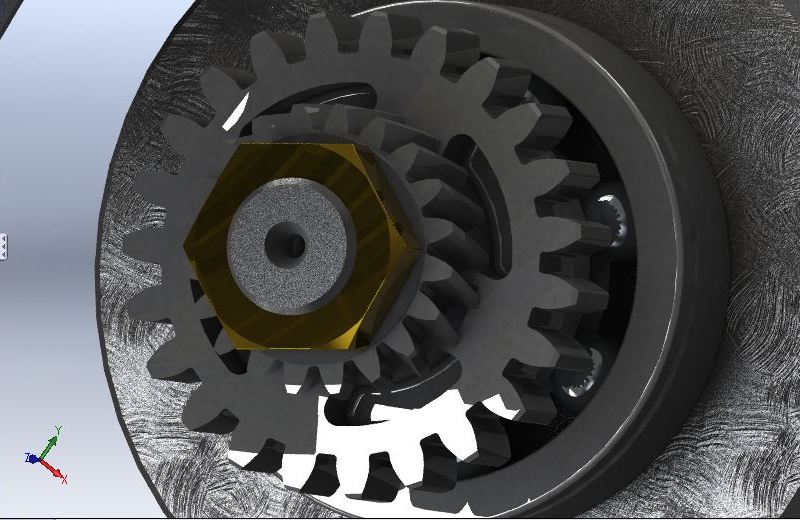

Titus95 hat geschrieben:Was die aufgebohrte Welle betrifft, ist das eigentlich gerechnet?
Nö, bin Praktiker, kein Theoretiker!
Titus95 hat geschrieben:Aus dem Maschinenbau weiss ich, dass der mittige Bereich der Welle so gut wie kein Drehmoment übertragen kann.
Echt? Übrigens ist die Hauptwelle auch hohlgebohrt, da läuft ja die Druckstange drin...
Frei nach dem Motto: "Versuch macht kluch"! :wink:
Titus95
Beiträge: 694
Wohnort: Rheurdt
Beitrag von Titus95 »
Das ist richtig, drehmomentübertragende Hohlwellen gibt es z.B. im Kfz-Bau und im industriellen Einsatz jede Menge. Dabei kommt es aber mehr auf das zu übertragende Moment an als aufs Gewicht.
Ich will das aber hier nicht vertiefen. Ich finde es äussert spannend, deine Vorgehensweise zu beobachten und die Berechnung ist ja nicht alles.
Allerdings hätten sie mich neben den CAD-Zeichnungen auch interessiert.
Gruss Hans
Meine Arbeit von heute...
Jetzt muss ich mich langsam entscheiden, was ich denn jetzt baue!
Bin absolut unschlüssig. Das is n Schei... :?

ich gehöre natürlich auch zu den Fans von Christian, aber die Sache mit der Trockenkupplung erscheint mir doch etwas verkrampft. Spätestens nach der überschlägigen Gewichtskalkulation wird das doch recht fragwürdig, oder?
Ich lasse mich von schlagenden technischen Argumenten selbstverständlich gerne überzeugen, aber ich habe gerade keine parat.
Nach allem, was ich mir hier zusammengelesen habe, könnte ein weiteres Scheibenpaar wohl sinnvoll sein - zuviel wird von rutschenden Kupplungen berichtet. Da scheint etwas knapp dimensioniert worden zu sein.
Aber Trockenkupplung? Ich weiß nich'...
Liege ich völlig daneben?
Viele Grüße - Matthias

Brummi hat geschrieben:Hallo!
Hallo Christian,
wenn ich deine Möglichkeiten hätte dann müsste ich nicht lange überlegen wo die Reise hingeht.
Eine Trockenkupplung an der RD ist ja wohl megageil.
Das haben nur ein paar Leute in DE weil´s besonders teuer ist und schwer umzusetzen ebenfalls.
Eine 8 Scheiben Ölbadkupplung kann man sich jederzeit dranbauen, das reizt doch dich nicht.
Ein Wechsel der Beläge oder Arbeiten an der Kupplung, lassen sich ohne Öl und Wassergepansche erledigen. Einfach nur schön. Bild
Gruss Willi

Brummi hat geschrieben:Dazu habe ich mal folgende Rechnung aufgestellt:
Eine Reibscheibe wiegt in etwa 29,5 Gramm
Eine Stahlscheibe wiegt in etwa 44,4 Gramm
Eine Aluscheibe wiegt in etwa 14,7 Gramm
Original habe ich 7 Reib- und 6 Stahlscheiben; wiegt zusammen 502,4 Gramm!
Trockenkupplung 6 Reib- und 5 Stahlscheiben; wiegt zusammen 399 Gramm!
Nasskupplung mit 8 Reib- und 7 Aluscheiben; wiegt aber nur 309,4 Gramm!
Folglich steh ich einem Umbau auf Trockenkupplung, rein aus Gewichtsgründen, eher kritisch gegenüber!
...und wo ist die Gewichtseinsparung durch die geringere Ölmenge berechnet ?
Ich denke, dass du da mindestens einen halben Liter weniger benötigst. :roll:
Ich würde mich auch Wiba und MK ´s Meinung anschließen und an deiner
Stelle auch zu einer Trockenkupplung tendieren, weil:
1.) sehr exklusive Lösung für einen exzellenten Motor,
2.) wartungsfreundlicher,
3.) geringere Ölwechselintervalle
Aber egal wie du dich entscheidest, der Motor wird bestimmt der Hammer... 8)
