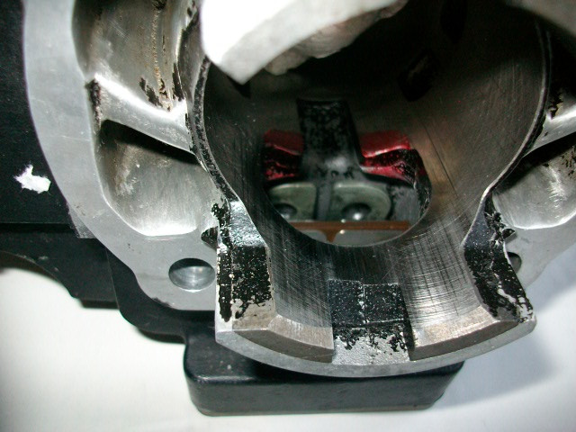

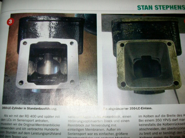

Anbei mal ein paar Fotos, was ich am Einlass wegnehmen wollte. Die Stöße der Kolbenringe würde ich nicht beeinflussen, da ich ja nur in der Höhe und nicht in der Breite etwas wegnehmen wollte ( siehe roter Bereich). Bei dem anderen Foto vorher, nachher wurde das am Beispiel einer 350 LC von einem renomierten englischen Zweitaktprofi gemacht. Das sich dabei in Bezug auf den Strömungsverlauf nichts ändert... wenn man sieht das der Gasstrom der oberen Reeds voll gegen die Wand laufen, die unteren zischen frei in den Zylinder.
Gruß Max
Gruß Max
Zuletzt geändert von Max am Mo 17. Nov 2025, 17:42, insgesamt 1-mal geändert.

Ich habe mal den letzten Beitrag gelöscht, der enthielt wohl nur versehentlich 2 Zitate.
Ein ziemliches Potenzial liegt im Anpassen der Konturen im Übergang vom Kurbelgehäuse zum Zylinder. Ich habe bei der groben Durchsicht des Threads auf die Schnelle nichts darüber gelesen und wollte das nur der Vollständigkeit erwähnen.

Ja danke, war aus versehen, wusste nicht wie ich das wieder weg bekommen.
Danke auch für den Tipp habe ich aber schon gemacht und hier in diesem Threat kurz am 25.8.24 erwähnt. Da stand das Material sage und schreibe 4mm über, habe ich damal als der Motorgehäuse noch leer war sauber angepasst. Das einzige was jetzt noch für mich im Weg steht sind die Kolbenhemden seitlich ( Prox-Kolben der 250iger LC ), und zwar nur an der Einlasseite. Wenn man sich den Zylinder von der Seite anschaut und der Kolben runter kommt, respektive hoch, kann man sehen wie das Kolbenhemd den Überstromkanal um 2-3mm abdeckt. Traue mich aber nicht so richtig da Material am Kolben weg zu nehmen, da der Abstand zum Kolbenfenster jetzt schon nur 8mm beträgt. An der Auslasseite laufen die seitlichen Kolbenhemden parallel zurZylinderwand.
Dann wollte ich noch den Auslass 1mm höher ziehen, der hätte dann 285mm bis zu Oberkante Zylinder. Mehr wollte ich nicht wegnehmen damit der Durchzug im unteren Drehzahlbereich nicht zuviel leidet. Zu guterletzt eventuell noch die YPVS- Membrankästen einfräsen, muß ich mal schauen , bei meiner ehmals luftgekühlten 2R8 mit 350iger Zylinder hat das ne Menge verändert bei den 250igern weiß ich es nicht.
Sag mal Kilroy was meinst du denn zu der Idee die ich auf den Fotos angezeigt habe...
Gtuß Max

Tuning ist immer Ansichtssache. Bei der Anpassung der Konturen zwischen Gehäuse und Zylinder kann nicht viel passieren.Max hat geschrieben:Sag mal Kilroy was meinst du denn zu der Idee die ich auf den Fotos angezeigt habe...
Fängt man an am Kolben zu schnitzen, so verschieben sich die Gewichtsverhältnisse. Das hat Auswirkungen auf den Kolben (Stabilität) selber, den Lauf (Kippen) und den Lauf (Wuchtung).
