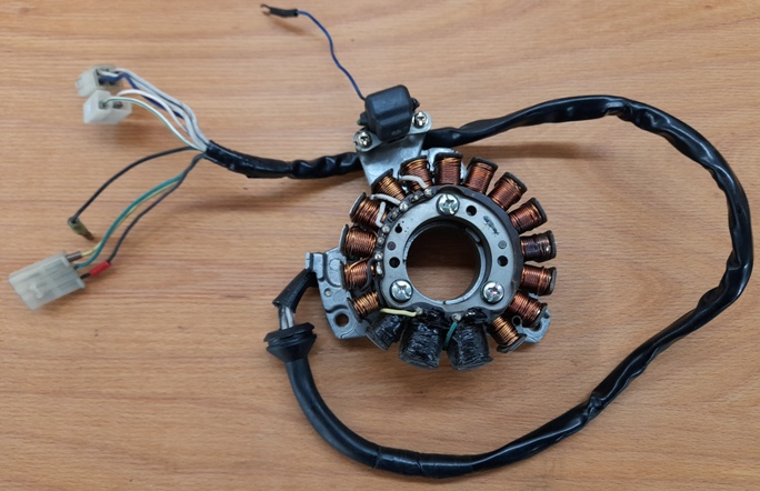

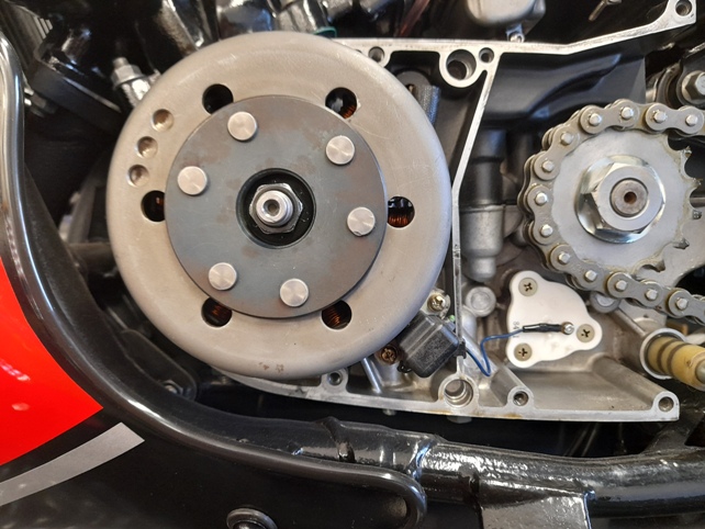

Hallo zusammen
Habs ausgebaut und hab:
Polrad VDC88 3FX von Denso Japan
Lima 3FX Japan
Regler 1UA-50 Denso Japan
also alles 1WW-Teile.
Die ST 4384 wird bestellt und das Polrad samt Regler passt
ja dann auch zusammen.
Die Stecker und die Crimpen werd ich ja hoffentlich richtig
an die Drähte bringen und zusätzlich verlöten.
Mal sehen ob die Mühle dann wieder zu laden beginnt.
LG Walter, der etwas Unwissende
Lima 3FX Japan

Hallo Walter,
sehr gut, jetzt ist ja alles klar. Mit der 31K Lima wärst Du dann nicht glücklich geworden...
Bitte denk an mich bevor Du die alte Lima in die Tonne kloppst:
Ich hätte gerne die "Tote". Natürlich komme ich für die Umkosten auf, wenn Du denn kein Bedarf mehr für die Lima hast.
Stefan
Stefan
Schick die Tote dem Stefan und schneide vorher die Stecker ab.....die Stecker lötest du an die neue Lima. Hab ich auch so gemacht,ist eine gute Option. Oder du machst komplett neue Stecker dran.
Für das Polrad nimm einen Schlagschrauber .....Polrad nur mit der Hand festhalten . Denk an den Abzieher und die Unterlegscheibe hinter der Mutter.....die muss auch vor dem Abzieher raus ( rausblasen).
Viel Erfolg..... an den immer mehr Wissenden
Holli
Holli

@StefanLZL
Du kannst gerne die alte Lima bekommen.
Vielleicht bekommst du ja raus, wie die so total den Geist aufgegeben hat
und erzählst es uns dann.
Das Moped ist so sauber, weil es seit dem Neuaufbau und Restaurierung
und nach der Oldtimertypisierung vorgien Sommer noch keinen Km gefahren ist.
LG Walter
LG Walter

[quote="Holliheitzer"]Denk an den Abzieher und die Unterlegscheibe hinter der Mutter.....die muss auch vor dem Abzieher raus ( rausblasen).
UI! Mutter!
Hm, da war keine........
Die Mutter, die das Polrad festhält, hat hinten eine größeren Rand,
also so zu sagen "alles in einem".
Kann das sein?
UI! Mutter!
Kann das sein?

@zinnoberrot
Walter, ich habe Dir eine PN zukommen lassen.
Wenn ich rausgefunden habe, was die Lima gekillt hat und wenn es dann noch ein bisserl interessant ist, werde ich was dazu tippen
Momentan habe ich mal wieder ein geschwollenes Knie (Meniskus), da habe ich zwangsläufig Zeit. Und die anderen ballern schon auf der Straße
Denk dran auch den Pick-up abzubauen, sowas kann man immer gebrauchen! Alles weg was noch brauchbar ist bis auf die Statorwicklungen, die lass dran, sonst hast Du den Fehler mit ausgebaut
Stefan
Stefan
