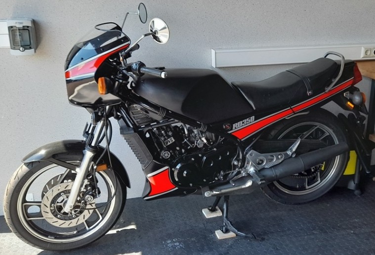

RD-350 LC Ypvs 31k, vollrestauriert, aber doch nicht ganz fertig, weil ja imma was ist.
Wurde in der Zwischenzeit, nach der Restauration, vorigen Sommer vom Amt typisiert und hat nun sogar eine Oldtimerzulassung samt Typenschein bekommen.

Tank ist aber schon lackiert!

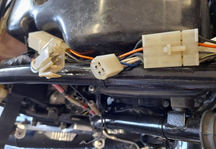

Hab den Lima-Stecker abgesteckt und laut Rep. Anleitung sollte man da 0,5 Ohm messen. Zwischen 3x weiss und 1x blau.
Ich mess da gar nix.
Oder mein Messgerät ist nicht gut genug?
Lima-Stecker
Lima-Stecker
Beitrag von manicmecanic »
du mußt die 3 Kabel gegeneinander messen die aus dem Limastator kommen.Also hier die 3 weißen.Blau hat nix mit laden zu tun.
Blau ist dein Neutralschalter.
Mess auch mal bei laufendem Motor deine Ladeleistung an der Batterie. 13.5 bis 14.4 V sind da ok. Eventuell ist dein Regler hinüber.
Also Lima und Regler Check.
Sind beides Verschleißteile...also nichts ungewöhnliches.
Holli
Beiträge: 3077
Ja, zwischen je 2 der drei weissen Kabel muss Durchgang sein, zwischen je einem weissen und Masse kein Durchgang. Das blaue ist was andreas, Leerlaufschalter oder so.

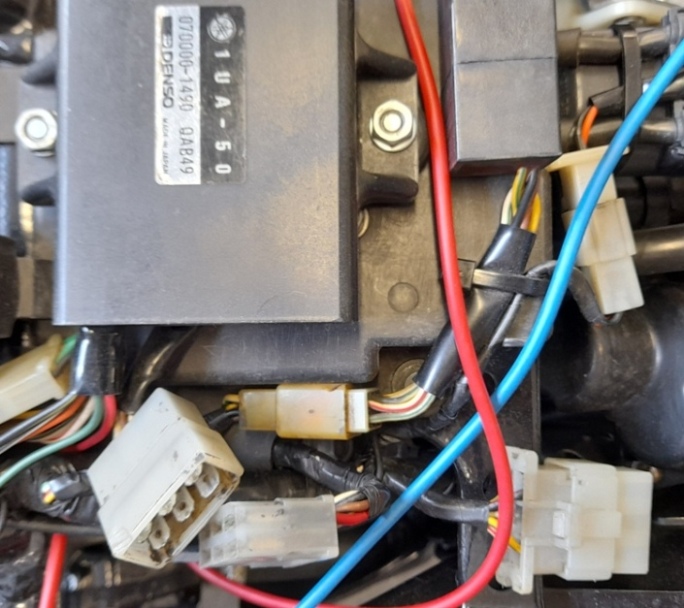

Mein Regler hat einen 6-poligen Stecker (Bild)
An welchen Anschlüssen soll ich die Werte messen?
Es gibt die Farben rot, braun, schwarz, weiß und noch 2 Farben, die ich grad nicht erkennen kann. :-)
Bin irgendwie nicht der Schlauste, was die Elektrik betrifft.... :(

Im zweiten Fall den hier einbauen: https://www.motorsportgoetz.com/Regler- ... -TZR-125_1
Für den Test am Reglerstecker das Massekabel vom Multitester auf rot.......also schwarz an rot.
Das rote Kabel vom Multitester dann an jeden weissen Kabel......und messen. Multitester dann auf Diodentest oder per Ohm.
Die ollen 31k oder LC Regler sind zwar stabil, machen aber kaum noch 14V oder drüber. Meist unter 14V.....eher so 13,8V.
Dazu wurden manche Batterien von mir entladen......durch den Regler. Ich verwende daher nur moderne Yamaha Regler der Falschtakter. Die machen klaglos über 14V. Wird die Batterie nie richtig voll, ist das auch ein schleichender Tod.
Meine Batterie vom Umbau, gestern noch gefahren, hatte eben 12,7V bei Zündung auf OFF.
Und falls jemand noch einen oder mehrere LC bzw. 31k Regler (wie auf dem Bild ) benötigt......ich habe da noch bestimmt 10 Stück da. Können weg, werden vorher getestet.
Holli
