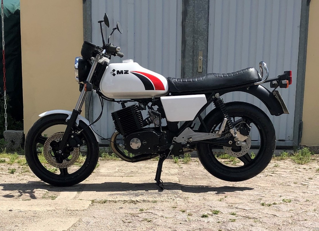

Das nächste Projekt soll eine wassergekühlte MZ ETZ500 (Straßenmodell) werden. Eventuell auch luftgekühlt.
Dazu möchte ich einen RD 350 Motor als Basis verwenden.
Der Hubraum sollte, wie gesagt ü 400 ccm betragen.
Ansonsten ist alles noch offen ...

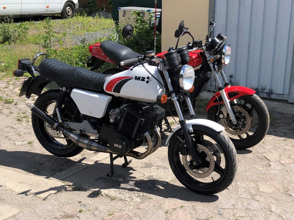

Unten ist meine luftgekühlte ETZ500 Zweizylinder abgebildet.
Das Design soll auch bei der wassergekühlten Version übernommen werden.

Damit wärst du in/auf Cuba der absolute Überüber-König und gekrönt für die Ewigkeit ....auch deine kompletten Vor- und Nachfahren seit Entstehung unserer Erde :wink:
Absolut knuffiges Teil...gefällt mir sehr gut.
Der luftgekühlte RD 400 Motor wäre doch sehr passend mit moderner,elektronischer Zündung, JL Pott und dickern Gasern.
Holli
PS: Funktionieren die Vergaser bei dem verbauten Winkel? :shock: Da gehören schrägstrom Gaser dran.

Auf Cuba. ;-) Das mit Sicherheit.
Aber danke. Meine erste ETZ500 habe ich 1987 gebaut. Und die läuft auch noch bestens.
Mit den Vergasern das klappt soweit erstaunlicher Weise. Es sind Mikuni VM32.
