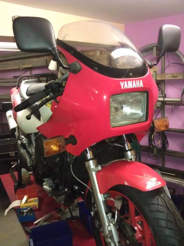

So nun ist die frisch geflickte und lackierte Kanzel dran! :)
Endlich mal wieder ein kleiner Erfolg! Und am Samstag soll der Schnee schön weg tauen. Vielleicht gibts ein paar Meter trockene Strasse.
Dann mach ich mal den ersten Ausritt mit dem Dornröschen!!! (freu)

kingkaro
Beiträge: 50
Registriert: So 23. Jan 2011, 16:13
Wohnort: 63067 Offenbach
Beitrag von kingkaro »
hallo jim
schööön isse ja geworden,da aber noch ne 500er einen ganzen meter hier von meiner tastatur entfernt steht hab ich so das feeling das da unten etwas weiss mit nem blauen strich fehlt.der yami schriftzug dürfte doch auch etwas breiter und höher sein,ich geh mal von aus das ich hier ein orignooool teil neben mir habe.
und sowas hab (hatte) ich hier im keller rumliegen----unglaublich....
gruss erik
