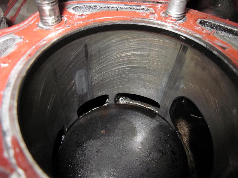

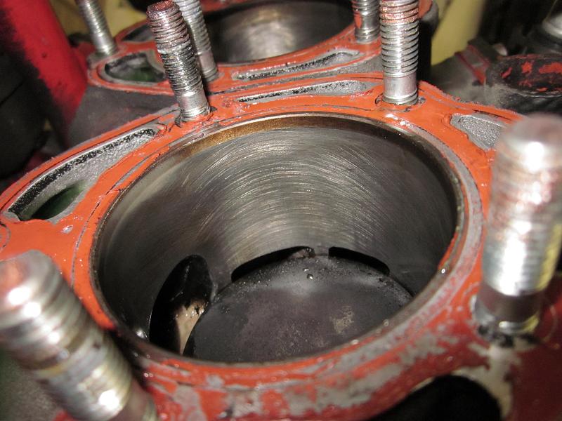

So,schaut mal!
Der eine Zylinder sieht absolut top aus,der andere hat deutliche spuren.
Ausserdem kommt es mir beim drehen am Polrad vor als ob dieses Plopplop beim drehen sehr viel lauter am linken als am rechten zu hören ist.
Ich meine das der recht nicht mehr so abdichtet?!
Erklärt das vielleicht ,das sie im stand dreht aber sonst halbe leistung hat?
Hier die Bilder,der rechte von links und rechts fotografiert und der andere nur einmal!

Der rechte Kolben hatte auf jeden Fall durch den Überströmer irgendein Material hochgedrückt.......könnte ein Stück Alu gewesen sein. Du musst den einen (rechten) Zylinder abnehmen und nachschauen.
Auch die Membrane nachsehen,eventeull hats da was angesaugt/Membrane beschädigt oder verklemmt (plopplop).
Wenn ganz übel wird das hat sich was vom unteren Pleuellager bzw. KW-Lager gelöst. Muss aber nicht sein. Vielleicht ist am Kolben etwas abgebrochen.
Hat der Kopf rechts leichte Einschläge im Brennraum? Auf dem Kolben sieht man einen kleinen runden Abdruck.

Ja, holli so ungefähr denk ich auch.
ich hatte wohl bis jetzt sau glück das noch nicht mehr passiert ist.
Aufmachen tu ich wohl morgen.
Ich denke das ich das Glück von Zündungsproblem hatte kombiniert mit der schei.... hier.
Aber ich verbuche das unter lernen am Motorrad.
ausserdem hab ich alles kontrolliert.
Mich kotzt es nur an das das schon nach 6100km passiert.
und wie man sieht ist der linke Zylinder wie neu...
Kapier ich nicht.Aber morgen weiss ich mehr,und ihr hier auch.
Aso, nee Holli Zylinderkopf hat null spuren und kolben oben auch nix.

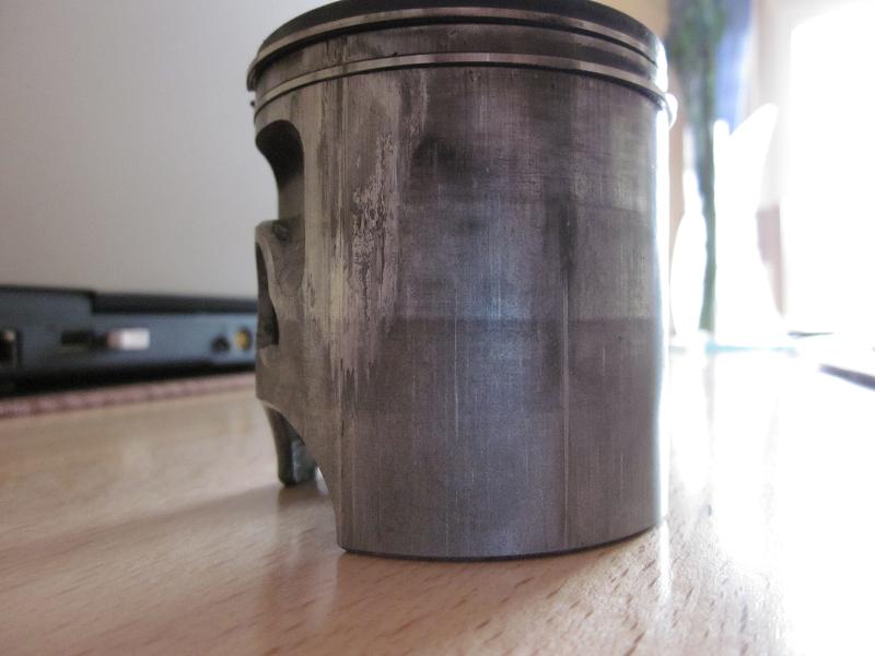

So, Koben ist rausgehüpft aus der Unterhose! :lol:
Das ich noch lachen kann??Naja.
Also, ich finde keine Teile, pleul ganz, ohne spiel, Kolben siehe Foto,Zylinder wie auf den Bildern schon zu sehen,aber man kann nichts fühlen.
Das auf dem ersten Foto verriebene ist wohl alles kolben,und wie man sieht ist der Ring fest.Das gefressene ist an Vier stellen immer genau 90 Grad weiter...
Ich denke das auch hier die mangelnde Leistung auszumachen ist,oder?
Jetzt ne Frage.Wenn man den Kolben in die Bahn steckt und dann noch ein Zehntel Fühlerlehre knapp reinpasst,ist das dann zuviel ??Messen kann ich das nicht selber.Spiel soll ja bei 0,06 sein,ne?Prox Kolben, am rande erwähnt.
Ich bin ansonsten eisenhart am überlegen über den Kolben leicht drüberwuscheln und Ring gängig machen und rein damit!! :twisted:
Mfg Andre

m.eckert77
Beiträge: 1914
Wohnort: Schaffhausen
Switzerland
Beitrag von m.eckert77 »
Andre,
Du wärst bei Weitem nicht der Erste, der mit dem Kolben noch lange weiterfährt.
Wichtig ist dass die Kolbenringe wieder schön frei in der Nut liegen und die Ringe nicht beschädigt sind.
Michael
Die schlechte Nachricht: Daran liegt dein Problem wohl nicht, denn die sind doch noch gut.
(Im Ernst: Ist nicht optimal, aber mach sauber und bau ein)

Halo!
Beim Zyli Lichtspaltkontrolle mit nem neuen Ring.
Da siehste ob er unrund ist.
1Z Spiel geht noch für nen gebrauchten K, aber schon unten.
Da Du nichts finden konntest war das Alu vom Kolben u. das heist es war zu eng.
Raphael

Hallo Andre,
das Alu auf der Zyl-Laufbahn ist vom Kolben. Die Stellen im Zylinder und am Kolben mit 800 Schmirgelpapier vorsichtig reinigen (oder die chemische Methode verwenden) und wieder einbauen. Jedenfalls ist Dir irgendwann der Schmierfilm abgrissen. Leichte Schleifspuren haben an diesen Stellen aber fast alle YPSE-Motoren.
Raphael
PS: Ein mageres Gemisch braucht einen starken Zündfunken. Fettere Gemische brennen wegen höherer Moleküldichte dagegen schneller durch. Es ist also genau anders herum, als weiter oben zu lesen. Bei hohen Einzelhubräumen verbauen einige Hersteller deswegen zwei Zünkerzen pro Zylinder, eben um Magerruckeln entgegenzuwirken. Schrotte Dir nicht den Motor wegen solcher Experimente.
