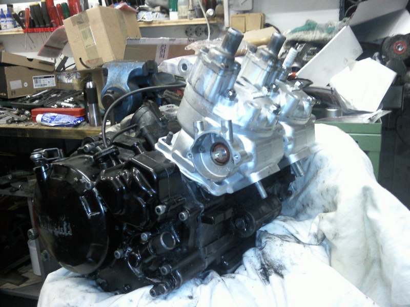

Damit ich nicht nur rumgespamt habe hier noch ein kleines Bildchen zum Fortschritt in Sachen TDR-Projekt. Mal sehen was hierbei rauskommt wenn ich fertig bin.
Gruß Michael

Geil, das sieht nach 2x170ccm Athena aus. Sind sie das?

Nö, das sind 2x 180ccm mit Graugußbuchsen.
Hab mir auch zuerst die Athena Zylinder überlegt, aber zum einen sind die recht scharfen Steuerzeiten nicht mein Geschmack und die Qualität ist bösen Zungen zufolge auch nicht dem Preis gerechtfertigt.
Gruß Michael

Das sind Serienzylinder der TZR 125.
Laufbuchsen sind aus Grauguß und eben mit einer leicht vergrösserten Bohrung von 68mm was einen Hubraum von um die 180ccm ergibt.
Da die Zylinder erheblich grösser sind war kein Platz für einen Walzenverbinder mehr da und so dürfen die Walzen unabhängig von einander rumwalzen. Werde vom Stellmotor mit 4 Zügen weggehen.
Meiner Meinung nach ist der TZR Motor mal abgesehen vom Hubraummanko klasse und wenn das denn nun funktioniert wie ich mir das vorstelle wird eine TDR damit noch erheblich mehr Spaß machen als ohnehin.
Feines Projekt Michael :!:
Müsste gut klappen,der TZR Motor ist ja eh besser als das 350er Zeugs. Ob die Kupplung das aber mitmacht?? Die ist zwar gut aber für son Drehmoment nicht gebaut mit ihren 4 Federn (könnte ich mir vorstellen).
