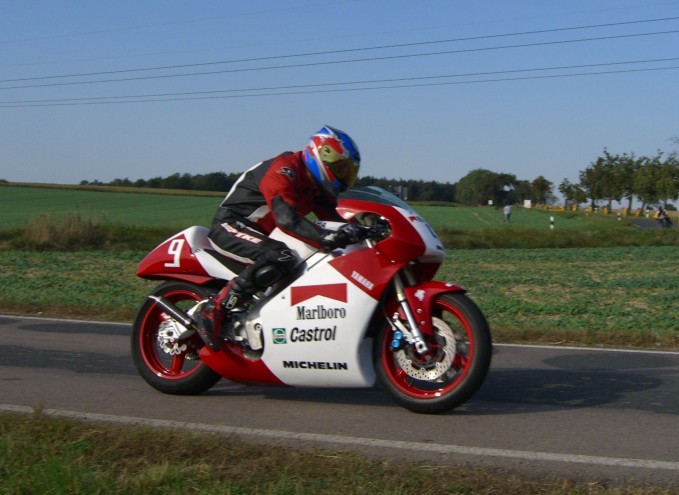

musste ich leider auch feststellen vor kurzem, deswegen hab ich jetzt wieder mehr Zeit fürs Forum. Keine Angst, das Foto ist von August.
Sieht noch genauso aus + schürfspuren am Verkleidungskiel.
Denke schon das das Ding was kann, nur bin ich nicht der Typ dafür der draufsitzt und das kann :( . Ein guter Freund von mir fährt damit Zeiten das mir schwindelig wird und der wiegt 30kilo mehr als ich und ist 1,95 groß. Allerdings ist der Harzring nicht die Strecke für das Teil, maximal zum probieren, aber an Eure Zeiten mit den Sumo-Lenkern kommt man da nicht ran glaub ich.

Das Teil ist für mich alles andere als heiße Luft; das ist handwerklich einfach sehr gut gemacht. Selbst wenn da ein Serienmotor drinstecken würde, meinen Respekt. Und ich glaube unbesehen, dass das Fahrwerk noch das Potential für wesentlich mehr Leistung hat.

Danke für die Komplimente, schön wenn es euch auch gefällt - das Yamaha Gen hat mir der o.a. Kumpel eingeimpft.
Seitdem gabs für mich auch nix anderes, und Yamaha Rahmen und Yamaha Motor ist halt was anderes als diverse andere (auch schöne) umbauten.
Die Lackierung habe ich versucht original an der 94er YZR500 von Norick Abe anzulehnen, speziell hinsichtlich der Aufkleber etc. Leider fehlen noch 150 ccm und 2 Zylinder :oops:

wünderschönes Motorrad. Bislang der beste Umbau den ich hier im Forum gesehen habe. Für den Harzring viel zu schade. Das Mopped braucht eine richtige Rennstrecke.
Und Holli, wenn das heiße Luft ist, dann hätte ich gerne eine Ladung davon.

RESPEKT. Ein leckerer Umbau. Da ist der Unterschied zur echten TZ schon nicht mehr so weit entfernt. Ich glaube die macht richtig Spaß. Damit hast Du hier wohl auch die letzten Zweifler auf Deiner Seite!

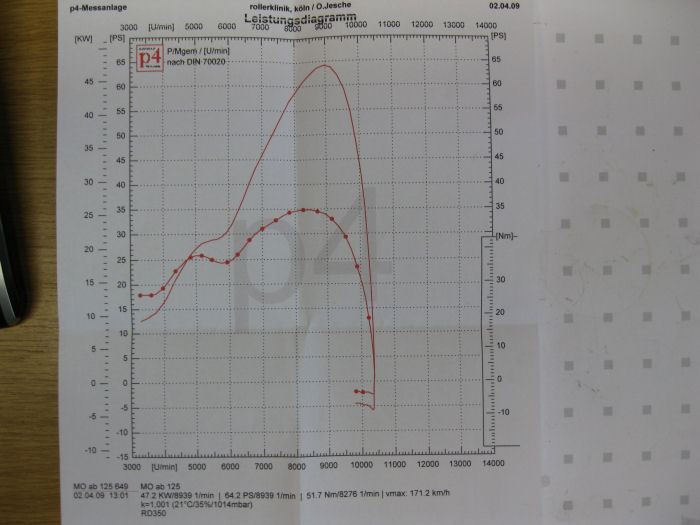

Wie so ein Loch bei der Leistungsmessung aussieht kann man schön am Drehmomentverlauf bei 6000min-1 , in einer anderen Messung sehen. Weiss nicht genau von wem das ürsprünglich war, es ist auch schon was her.
