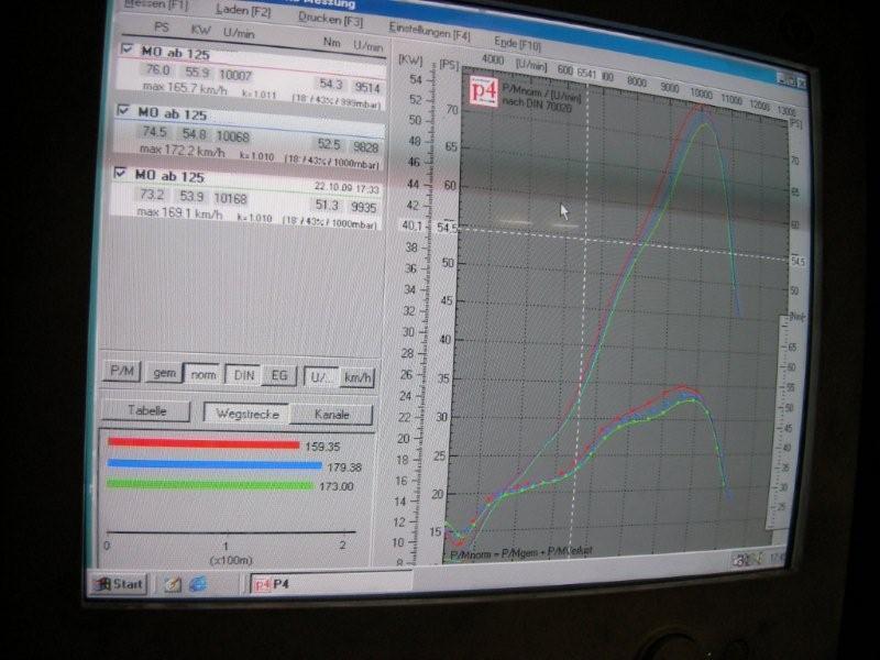

Hallo Leute,
endlich hatte ich heute mal wieder Zeit für einen Prüfstandlauf auf einem
100PS Ammerschläger. Zur Vorgeschichte:
Weil ich mir ja vor Pottendijk noch schnell nen Klemmer/Reiber eingefahren hatte, mussten die Zylinder eh runter.
Die Gelegenheit war also verlockend, jetzt endlich mal die Zylinder zu bearbeiten und die ganze Tuning Theorie umzusetzen.
Was wurde gemacht?
Alle Überströmer verändert, Winkel und Richtung.
Alle Strömer symetrisch gerichtet. Kurbelgehäuse bearbeitet.
Die Kolben umfangreich überarbeitet. Quetschkante auf 1mm gebracht. Zylinderkopf mit geänderter Brennraumgeometrie verbaut.
Limaträger mit Langlöchern versehen und auf maximum gedreht.
Die Walzen genau justiert und den Apparat in die Resonanz gebracht.
Die Leistungsentwicklung ab 6000min-1 hat mich erstaunt.
Die Fuhre hat sich dermassen hinten runtergzogen und gebrüllt.
Ich war froh das es ohne grossen Knall beendet wurde.
Der KTM Nachbarschrauber kam sofort rüber und schaute was da los war.
Wie sich heraustellte hatte er sich füher LC´s angenommen und getuned.
Seine umfangreich getunte Viertakt Sumo KTM, hatte beim anschliessenden Lauf, übrigens weniger Leistung gedrückt. 8)

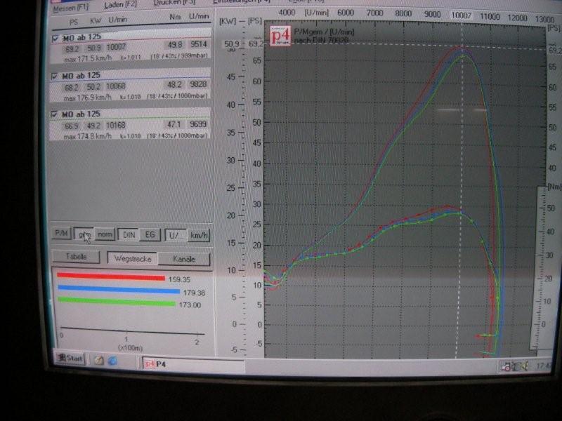

Als Verlustleistung wurden bei mir ca.7PS ermittelt.
Die von allen Seiten verschriene Gianelli, hat sich als Geheimtip entpuppt.
Jetzt kann ich in Ruhe an mein Alurahmenprojekt gehen. :roll:
Mfg Wiba

Sieht super aus! Leistungsentfaltung ist schön gerade.
Leistung ist an die Kurbelwelle?

Top, absolut super! Satte 76PS auf der Welle sind solide. Und vor allem nicht nennenswert über 10000 U/min.

Rüdi hat geschrieben:Top, absolut super! Satte 76PS auf der Welle sind solide. Und vor allem nicht nennenswert über 10000 U/min.
wiba hat geschrieben:Alle Überströmer verändert, Winkel und Richtung.
Wie gesagt, hatte sich auch beim Roller bewährt. Ich hab mir zur Kontrolle da was gebaut...
wiba hat geschrieben:Die Leistungsentwicklung ab 6000min-1 hat mich erstaunt.
Wie fühlt`s sich an beim Fahren? Ordentlicher Kick zwischen 6-7000? Wie hat sich die Leistung mit der Temperatur geändert?
Rüdi
Hallo Rüdi,
ohne Kontrolllehre ist die Arbeit an den Strömern schwer zu realisieren, wird oft zum Rohrkrepierer. Aber eines vorneweg, es fallen nur sehr wenig Späne bei der Arbeit an. Im Zweifelsfall lieber die Finger davon lassen. Mein RD500 Kühler ist eindeutig zu klein gewesen. Die Leistung ging mit zunehmder Erwämung um einige PS zurück. Die Monsterkühler alla MK scheinen wohl ihre Berechtigung zu haben. :wink:
Mfg Wiba

Ich habe beide Leistungsergebnisse mal verglichen (das gute daran= der selbe Prüfstand!).
So schauts aus:
Willi PS / bei Drehzahl / Holli PS
21 / 5000 / 27
26 / 6000 / 31
39 / 7000 / 46
50 / 8000 / 58
63 / 9000 / 65,1 (Ende bei 9000)
69,2 / 10.000 / - (da kommt mein Motor nich hin)
Wibas Turbo hat 50,9 Nm bei 10.000 turns und mein Motor hat 51,7 Nm bei 8300.

Schöne Kurve Wiba!
