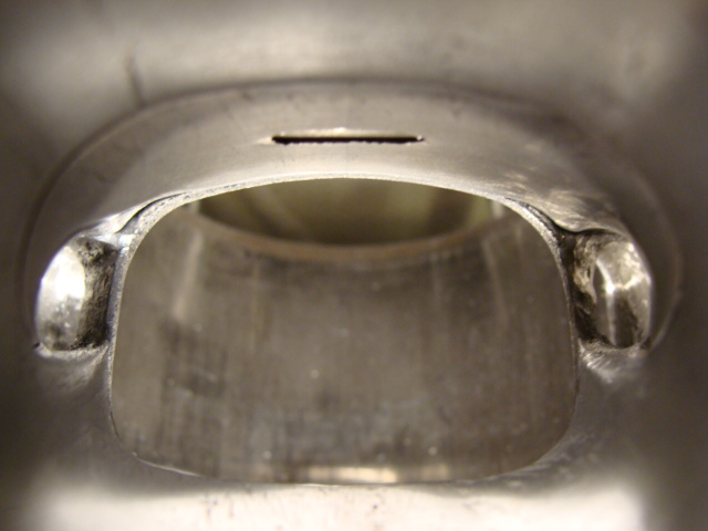

So der erste Zylinder ist fertig , mit geänderter Walze und Lager :twisted: .
Morgen geht es an die zweite Walze und deren Lager , eventuell wird dann zum Wochenende alles fertig .
Wiba ich glaub ich muß diech demnächst mal besuchen kommen :roll: .
Gruß Nödel

Bildchen gefällig , aber gerne doch .
Die zweite Walze ist nun auch fertig , morgen geht es an den zweiten Zylinder .
Gruß Nödel

Hallo Heino,
beiben die Löcher jetzt ständig geöffnet bei dir?
Ich dachte eigentlich die würden irgendwie mit den Walzen mit zugemacht.
Gutes gelingen
wiba

Oh ha, die Laufbuchse sieht, zumindest auf dem Bild, ja schon wirklich sehr dünn aus. Denn mal viel Glück und Leistung ;) !!
Ist oben schon die Verschraubung der Walzen durchgebrochen?
MfG
Manu

Die Löchlein werden nur verengt , soviel Platz ist da nicht um da noch was zu tricksen . Deswegen sitzen die Löcher ja etwas tiefer :oops: .
Ja Manuel das ist die nackte Realität , die Buchse ist da leider nicht stärker , aber wat mut dat mut , und die Walze muß natürlich auch ein bischen bluten . Vielleicht brauch ich ja demnächst ein paar Banshee Buchsen die sind ein bischen stabiler :D .
Ich glaube daß das alleine keine Leistung bringen wird , nur kann man jetzt ganz andere Auspuffe und Überströmzeiten zur Geltung bringen .
Gruß Nödel

Nödel, auf wieviel mm sitzt den die Auslassoberkante?

Wohin sich der Auspuff ändern wird weiß ich noch nicht so genau , wohl Richtung Soni-X wahrscheinlich etwas mehr Durchmesser . Eventuell kann ich die Überströmer 1-1.5mm anheben ?!? Das Anheben kann aber auch zu sehr abrupptem Leisungseinbruch beim erreichen der Höchstdrehzahl führen , d.h. daß dann die Überströmer die die Höchstdrehzahl angeben .
Auslass ca. 27mm ; Nebenauslass ca. 28.3mm , ich messe morgen in der Firma noch einmal genau nach . Bezieht sich aber auf Zylinder Oberkante und nicht OT !
