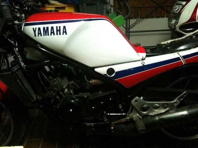

RD 350 31K YPVS... Entweder schlachten Motor raus oder die YPSE basteln..kommt auf ein paar Faktoren an was ich machen werde.. Springt gut an Freut mich schon mal....Steht schon sehr lange ( abgemeldet vor 14 Jahren)..wurde aber die letzte Zeit dran gebaut... ..schau ma mal.....
Ich habe bezüglich der Rahmengeometrie 2 Fragen. Siehe Bilder...
Danach entscheidet sich ob ich ihr nur das Herz rausreisse und den Rest entsorge
oder doch mit Ihr weiter mache ahhh alles ned einfach...
Einmal treten und sie ist da....fein..
Gruss m&m

also ich habe heute mal die schwarze Farbe abgekratzt...Drunter ist das orginal rot....daher ist es meiner Meinung nach orginal das der Rahmen an der Stelle dünner wird....
Das Heck gehört wohl auch so....
Vielleicht hat ja mal ein Fahrer einer 31K Zeit sich die Bilder anzusehen...
Ei der Vergaser ist ein Dreckloch...
Düsenstöck schlamm Dreck usw...
Und was ich gesehen habe...anscheinend war da mal jemand an den Zylindern am arbeiten...siehe Bild...
Gruss m&m

und ich muss dir recht geben...am besten nicht fahren wenn man so einen Patienten nach Hause holt......
Vergaser elend verammelt.... und die Ölleitungen der Getrenntschierung trocken und porös....eieieie... Ölbehälter ist aber voll...Wahrscheinlich seit 14 Jahren....
Beim Kauf wurde die RD gestartet ....kurz laufen lassen und aus....Das war ja alles sehr vielversprechend...
Mehr hätt ich auch nicht machen dürfen...
Aber des wird schon..bin sehr zuversichtlich...
Gruss m&m
