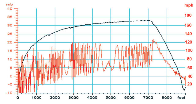

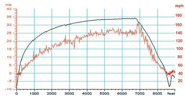

So die Verkabelung ist fertig . Mechanisch soweit auch , morgen "nur" noch die Bowdenzüge dran und dann mal den A..... abfrieren :( . Wo bleibt der Klimawandel :D .
Gruß Nödel
Hier ein paar hübsche Bilders zu Drücken in Airboxen.
Man beachte bei der TL1000: kleine Airbox, großer Einzelhub = starke Pulsation
