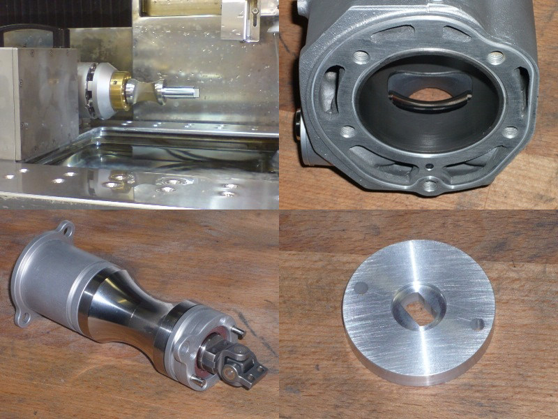

So, doch nun zur Arbeit: Nachdem ich jede Menge Schwierigkeiten überwunden habe, habe ich nun alle Löcher und Gewinde soweit fertig.
Nun kann ich zur letzten Aufgabe übergehen. Die Fläche für den Auslasskanal!
Ich habe eine alte vernuddelte Walze dazu vermessen, so gut es mir möglich war. Sehr genau geht das leider nicht, da es sich hier um keine klar definierte Geometrie handelt. Folglich wird "geschätzt"!
Ich habe nun bereits einen ersten Schnitt mit Aufmaß geschnitten um nun zu sehen, wo noch Material abgetragen werden muss. Dazu habe ich mir eine "Walzenfixierscheibe" gefertigt, welche es mir erlaubt die Walze im eingebautem, geöffnetem Zustand zu fixieren.
In den nächsten Tagen werde ich immer wieder kleine Korrekturen vornehmen, so lange bis die Kontur passt!
Die letzten zehntel Millimeter werde ich dann per Hand anpassen.
Sobald ich eine Walze fertig habe, kann ich direkt die zweite genauso fertigen. Die Ungenauigkeiten im Auslasskanal passe ich dann an den Walzen an. Und nicht umgekehrt. Somit werde ich 2 (fast) indentische Kanäle haben.
Habe dazu mal wieder ein paar Fotos gemacht.

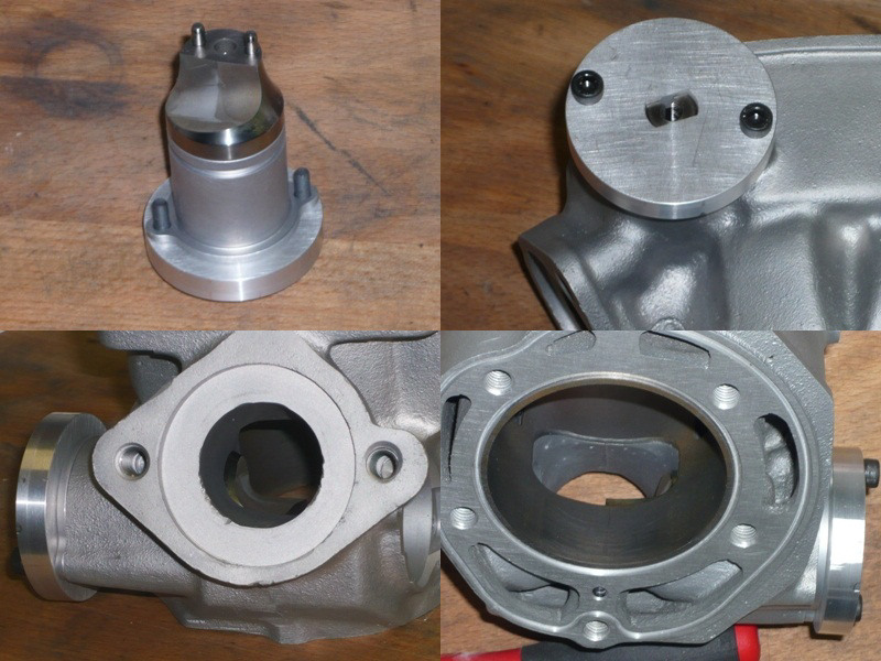

- oben links: Walzenfixierscheibe mit Lager und vorgeschnittener Walze
oben rechts: Am Zylinder montiert
unten links und rechts: Hier kann ich nun sehen wo noch Korrekturen nötig sind - Walze2.JPG (151.12 KiB) 2255 mal betrachtet

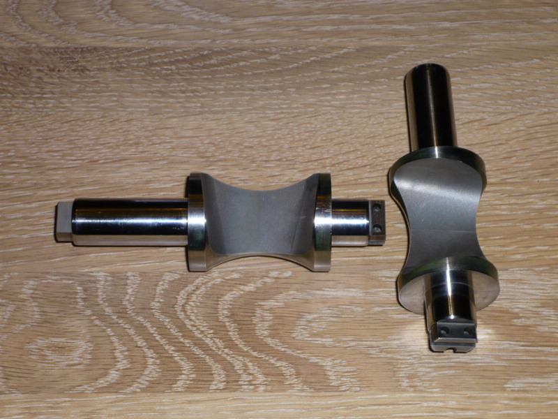

- oben links: Erster Schnitt
oben rechts: Noch "volle" Walze im Zylinder
unten links: Walze, Lager und Kreuzgelenk
unten rechts: Walzenfixierscheibe - Walze1.JPG (149.09 KiB) 2255 mal betrachtet

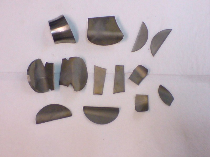

Also sonn perpetuum mobile dat wird wohl nix! Leider habe ich keinen Einfluss auf die Naturgesetze und kann diese in keiner Weise bearbeiten. Die sind nämlich nicht elektrisch leitend!
So habe aber nun die Walzen soweit fertig, dass ich sie nun nur noch an den Auslasskanal anpassen muss!
Die Walzen stehen nun ungefähr 0,1 - 0,3mm im Aluminium des Zylinders drin. Das heißt, dass ich als nächstes dies paar zehntel Millimeter beischleifen muss und dann können die Zylinder zum honen. Vorher allerdings schneide ich die noch etwas größer. So bis etwa 0,05mm vor Endmaß. Das beschleunigt das honen und reduziert die Gefahr, dass danach die Zylinderbohrung nicht mehr winklig steht.
Habe noch mal 2 Fotos. Einmal von den ganzen Abfällen, welche ich beim jeweiligen nachschneiden erzeugt habe. Ich habe, um die perfekte Geometrie zu finden, mehrmals korrigieren müssen. Die Korrekturen wurden natürlich immer weniger, sodass die Abfallteile dementsprechend dünner wurden. Mit dem Ergebniss bin ich soweit zufrieden.
Allerdings sind die Auslasskanäle im Millimeterbereich unterschiedlich!!!
Aber das ist nun auch keine wirkliche Überraschung mehr. Schließlich stelle ich das ja jetzt ab!!!
Meine Walzen nutze ich dafür als Lehre!
- Beide Walzen.JPG (153.66 KiB) 2070 mal betrachtet
- Abfallstücke.JPG (60.48 KiB) 2070 mal betrachtet

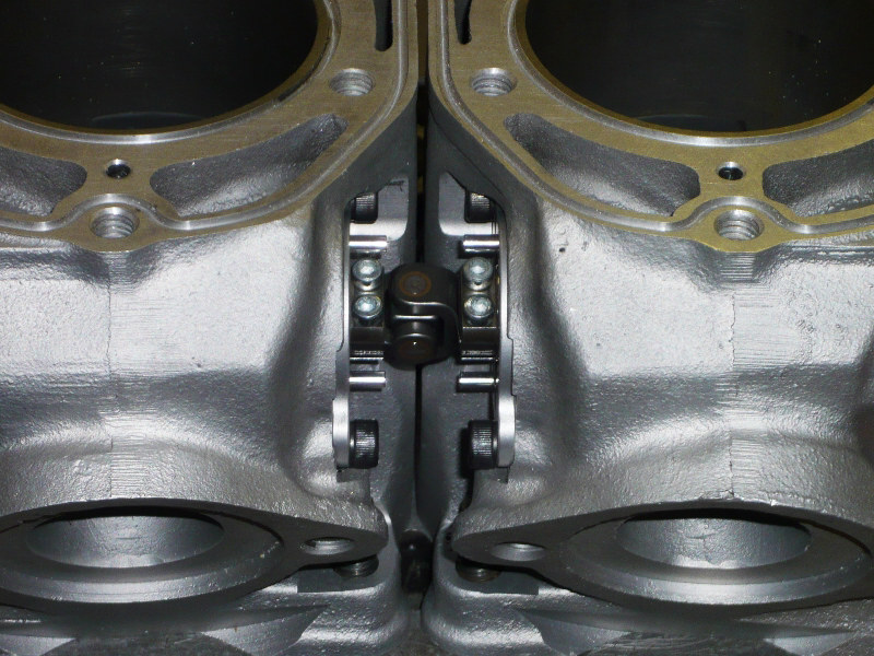

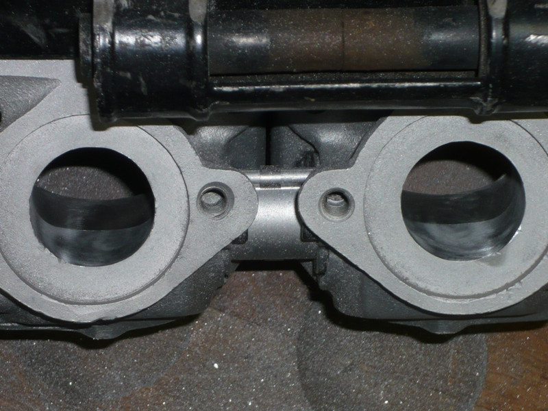

Habe angefangen meine Auslasskanäle anzupassen. Habe dazu zum ersten mal die kompletten Walzen nebst Lagereinheiten und das Kreuzgelenk montiert und die Zylinder auf ein altes Gehäuse geschraubt. Dank meines Fixierstückes kann ich nun die Kanäle an den Walzen anpassen, ohne dass sich die Walzen drehen können.
Klappt Super!
Dazu noch mal ein Foto vom montiertem Gelenk, ohne Abdeckung. Und eins vom derzeitigen Stand der Kanäle.
So, genug für heute!
Klappt Super!
- Auslass.JPG (151.12 KiB) 1918 mal betrachtet
- Kreuzgelenk.JPG (149.68 KiB) 1918 mal betrachtet
