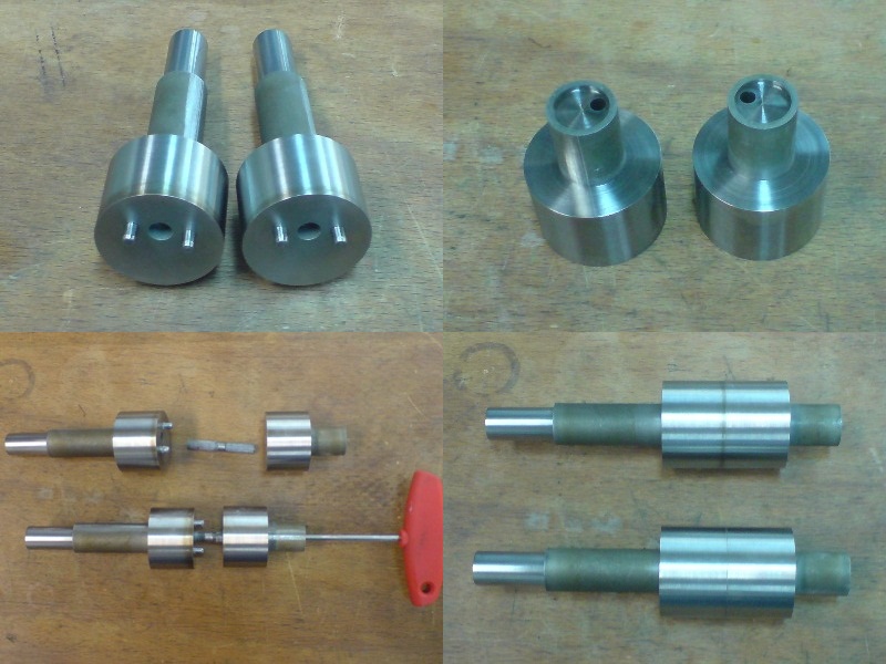

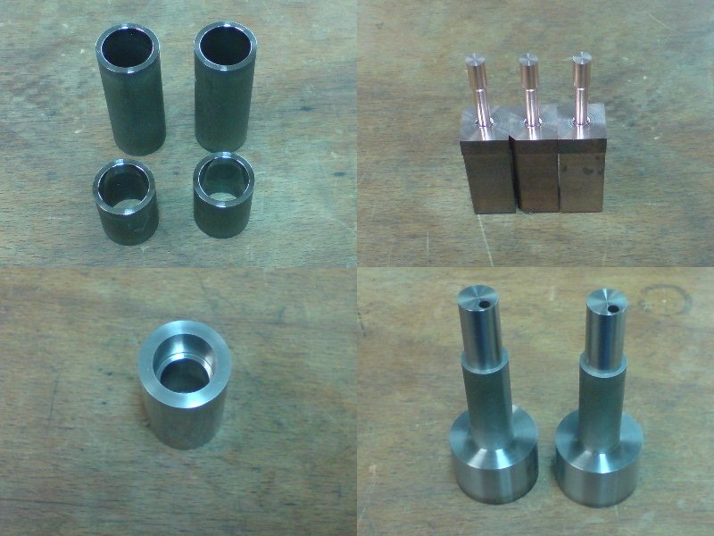

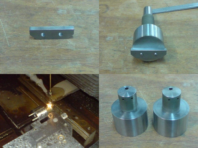

So, bin wieder etwas weiter!
Nachdem ich allen Problemen Herr geworden bin, kann ich nun zeigen wie weit ich mit meinen Walzen bin. :)
Ich habe alle Freimachungen in den Walzen erodiert und alle Gewinde. 2 mal M6X0,5, und 2 mal M6X0,5 links.
Dann habe ich die Hülsen, welche meine Laufflächen sind poliert und mit einem Radius versehen, damit ich diese besser aufpressen kann. Das ist notwendig, da Titan sehr schnell anfängt zu fressen!
Dann habe ich mir noch eine Führungshülse gedreht, welche ich benötige, um die Hülsen winklig auf die Walzen zu pressen. Das Pressen selber habe ich mit einer Spindelpresse gemacht.
Desweiteren habe ich beim Pressen Bettbahnöl genommen, um ein Fressen zu vermeiden.
Nachdem ich alle Hülsen verpresst habe, konnte ich mir passende Stifte machen und meine Walzen endlich montieren!
Die Gewindestange führt nun ganz exakt die beiden Hälften zueinander. Die Stifte übernehmen die Zentrierung.
Funktioniert prächtig! :)
Dann habe ich mir noch ein Messlineal gemacht. Dieses kann ich auf die Stifte der Walzen stecken um sie mit deren Hilfe ganz exakt auszurichten. Habe dann direkt noch die Startlöcher für die Verschraubung mit dem Kreuzgelenk geteufelt.
Als nächstes werden dann die Walzen von Außen auf Maß gefertigt und die Verschraubung fürs Kreuzgelenk geschnitten.
Guckst du noch Bilder! :wink:
Oben links: Messlineal<br />Oben rechts: Auf Stifte gesteckt<br />Unten links: Startlöcher teufeln<br />Unten rechts: Derzeitiger Stand
Oben links: Stifte montiert<br />Oben rechts: Innere Walzenhälften<br />Unten links: So wird es montiert<br />Unten rechts: Zusammen verschraubt
Oben links: Hülsen fertig zum verpressen<br />Oben rechts: Elektroden für die Freimachung hinter den Gewinden<br />Unten links: Hilfvorrichtung zum Pressen<br />Unten rechts: Hülsen aufgepresst

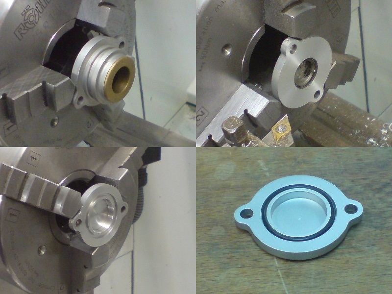

Die Feiertage sind vorbei und ich kann endlich wieder was machen.
Habe gerade mal eben den rechten Deckel für die Walzen abgeändert.
Zuerst habe ich die Bronzelagerung abgedreht. Anschließend wurde er noch ein wenig erleichtert. Um ihn zu guter letzt noch mit einem O-Ring auszustatten.
Solange ich 2mm O-Ringe verwende, kann ich immer den gleichen Drehstahl nehmen, den ich mir ja letztens erst gemacht habe.
Das ging ganz fix und dauerte nur ein paar Minuten! :wink:
Guckst du noch...
Mal eben in der Mittagspause gemacht! :lol:

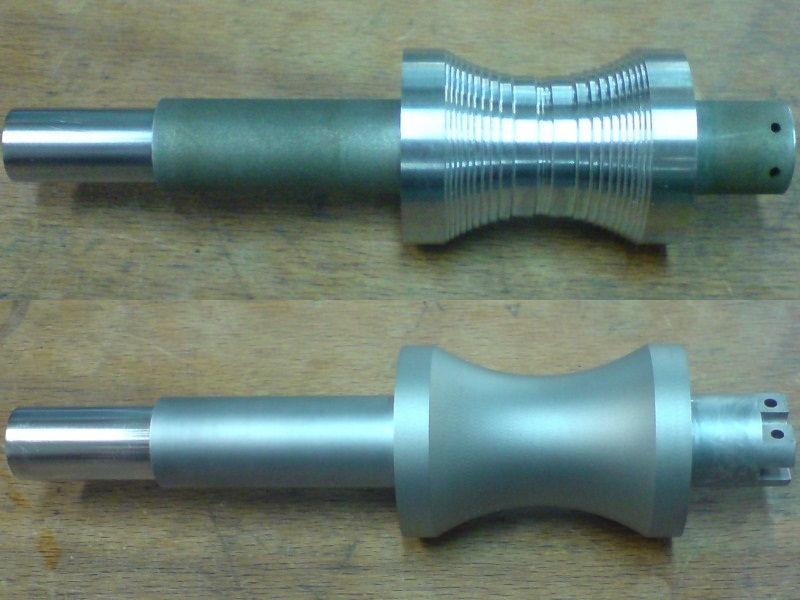

So langsam geht es an den Walzen auch weiter.
Zumindest kann man nun schon erkennen, was es mal werden soll!
Sieht bisher so aus: Guckst du!
Die Außenkontur ist hier bereits fertig!
