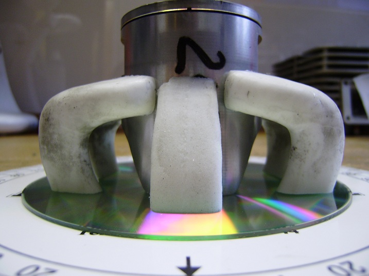

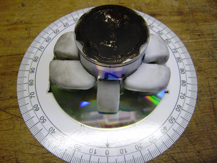

Gibt es für die RD eigentlich keinen "flat top piston"? Würde dem Brennraumdesign doch völlig neue Möglichkeiten schaffen.
Für flache Kolbenböden ( wenn ich Deine Frage richtig deute Alex ) hat der RD-Zylinder keine passenden Überströmer (Winkel).
Flache Kolbenböden brauchen 90° Überströmer.

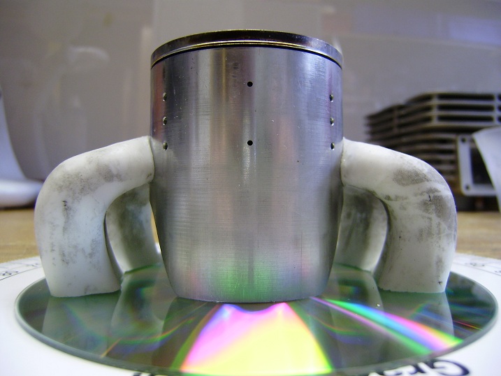

hallo Holli,
bei flachen Kolbenboden muss der Einstömwinkel nicht 90° sein.
Schau dir das Bild an, Abguss stammt von einen 2005 Honda RS125 Kit Zylinder mit flachen Kolbenboden.
Gruss vom Ammersee
Hubert
