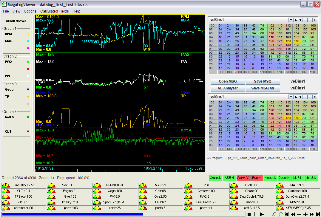

Also die Abstimmung "wie beim Vergaser" entwickelt sich als ziemlich bescheiden möglich. Das "verschluck" Problem reagiert irgendwie weder auf magerer noch auf fetter.
Mein Verdacht ist, dass Teilbereiche des Kennfelds doch deutlich zu fett sind und dort dann die Kerzen "ersäufen"; daher das Problem beim Gas-Aufziehen.
Ich habe heute jedenfalls endlich meinen Palm V bekommen, damit man währen der Fahrt die Daten loggen kann (anbei ein Snapshot; rpm = Drehzahl, MAP= Druck im Ansaugtrakt, PW = Pulse Width der Einspritzdüsen, TP = Gasstellung, CLT = Kühlwasser-Temperatur).
Dann habe ich mir noch einen Lambda-Controller aus Australien bestellt ( http://wbo2.com/2j/default.htm ). Das ist ein Teil, dass die beheizte Sonde auf Temperatur hält und den Lambda-Wert in eine Lineare Spannung umsetzt.
Ist natürlich ein deutlicher Kostenfaktor, denn offensichtlich ist die Abstimmung von Moped A nicht so gut auf Moped B übertragbar und "ohne" Wideband-Sensor kann man das Abstimmen so ziemlich vergessen.
