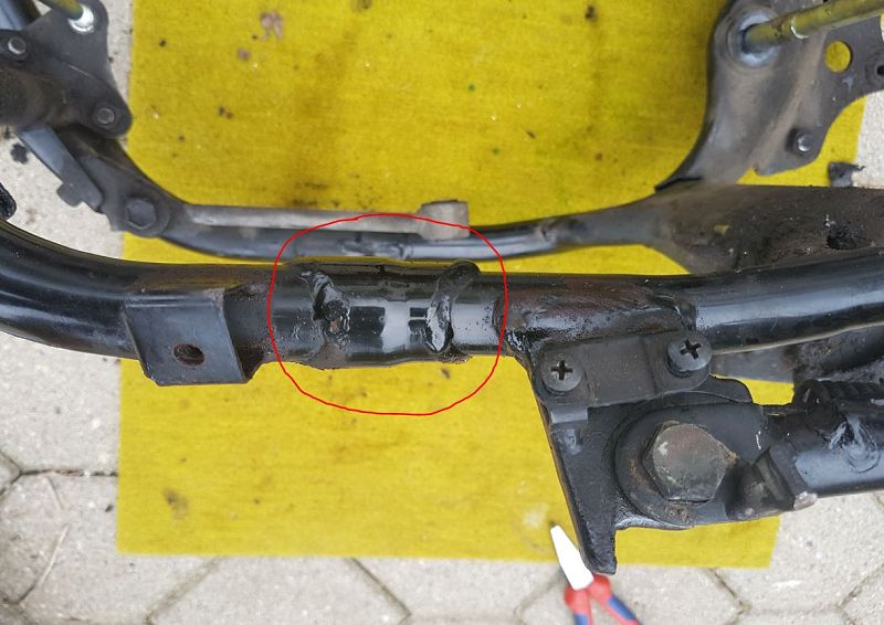

So, es ist geschafft. Bin gestern mit dem Zerlegen fertig geworden. Hat soweit alles gut geklappt und habe wieder ein paar Fragen. Als ich fertig war hab ich mich erst erstmal kurz erschrocken. Ist diese Wulst unten am Rahmen normal? Ist das von Werk aus so oder ist der Rahmen dort malk gebrochen?

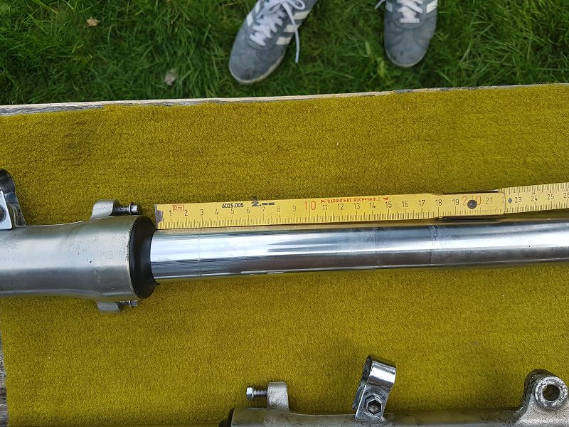

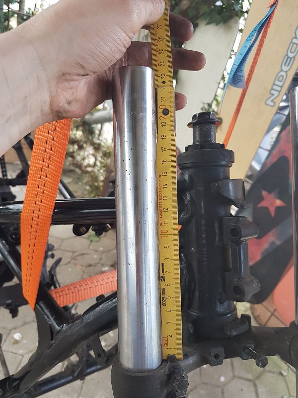

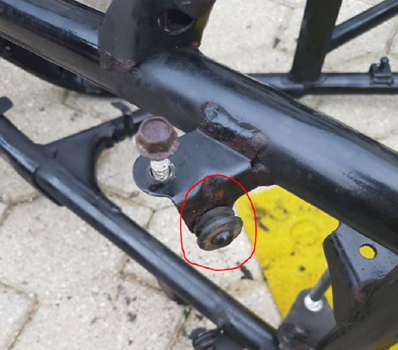

Könnt ihr mir sagen ob man diese kleinen Gumminippel neu bestellen kan? Wenn ja, wie heißen diese? An der Gabel will ich noch beide Simmerringe tauschen. Beim Ausbau habe ich mich gefragt an welche Stelle ich diese wieder einschrauben soll. Es gibt ja keine Markierungen oder Ähnliches deswegen habe ich Fotos mit Maß an bestimmten Stellen gemacht. An welche Position werden die Dinger nacher wieder festgeschraubt. Müssen sie Bündig mit den Befestigungen der Lenkerstummel abschießen oder bin ich hier variabel. Wenn ja, wie sollen sie wieder rein? Gleiche Position wie vorher? Letzte Frage: Was würdet ihr mir für den Rahmen empfehlen? Lackieren? Pulverbeschichten? Welches Schwarz muss ich nehmen? Es soll wieder das Orinale sein.

Die Wulst am rahmen ist original und die Gummitüllen heißen original 90480-12014
Neuberth und cmsnl melden aber, dass dieses Teil durch 90480-12320 abgelöst worden sei
guggst du: http://www.cmsnl.com/products/90480-123 ... OEb8oVOJAg
oder auch https://www.neubert-racing.com/search/r ... 0480-12014

Klopf den Rahmen ganz unten noch zusätzlich mit einem leichten Hammer vorsichtig ab. Ganz unten im Rahmen linke und rechte Seite kann sich gerne Wasser sammeln, der Rahmen rostet dann auch punktuell oder größer durch.
Ich hatte in zwei Rahmen ein Loch.

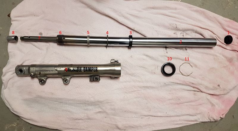

der Simmering von dem linken Dämpfer ist undicht deswegen hab ich mir heute mal die Gabel angeschaut. Hab im Forum gelesen das es besser ist die Gabel ganz zu zerlegen. Ich komme aber nicht mehr weiter.
Zuerst habe ich unten die Imbusschraube gelöst. Dann Öl abgelassen (war glaub schon länger drin) und am Rohr oben gezogen. Schwubs ist das Teil auseinander gefallen. Ich bestelle mir Federn von Wilbers und will die alten in diesem Zug gleich raus nehmen, weiß aber nicht wie. Wie gehe ich nun am besten weiter Schritt für Schritt vor bis die Gabel wieder komplett ist? Hab die Teile auf dem Foto mit Nummern versehen. Damit kann ich wahrscheinlich leichter verstehen wovon ihr sprecht
. Seltsam finde ich das der Simmeruing so einfach zu bewegen ist, da ich doch schon gelesen hab das man diesen richtig "austreiben" muss. Bin deswegen auch schon auf der Suche nach jemandem der mir hierfür ein Weerkzeug dreht.
Daniel
