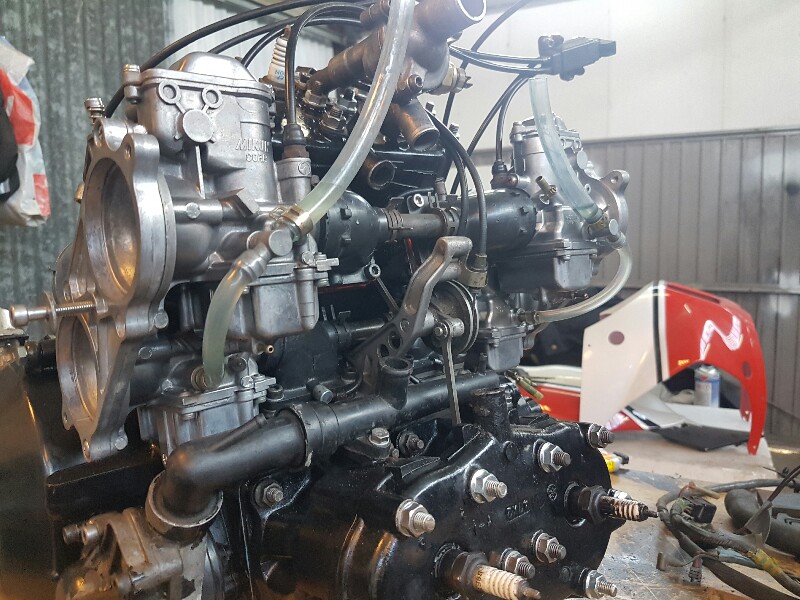

Züge sind jetzt verbaut und eingestellt.
Hat ein bisschen gedauert bis ich es zu 100% verstanden hatte mit dem Spiel einstellen aber jetzt geht's.
Wenn der Motor auf macht dann passt es gut mit dem 8mm Stift.
Ich weiß nur nicht ob er weit genug zu macht. Ich könnte den von Hand etwas weiter zu machen aber da wird ja ein gewisses Maß original eingestellt sein.
Die Züge werde ich auch noch ölen.. Kann ja nicht schaden.
Hatte die Walzen raus und komplett sauber gemacht. Danach konnte man die von Hand leicht drehen. Der Motor macht aber in endposition ein mal "tack " . Ist das nicht weiter schlimm oder bedeutet das dass er zu schwer geht ?
Einmal hatte sich ein Zug ausgeharkt, dann hat der Motor ein paar mal getackert.. Klar war zu stramm. Aber ist ein einziges tackern schlimm ? Von Hand lässt sich alles leicht drehen und bewegen.

Wie genau dieses rattern zustande kommt weiß ich nicht aber wenn ein Zahnrad überspringt würde ich behaupten das die Stellung sich verändert. Wenn ich die Züge abmache läuft der Motor aber wieder ganz normal und immer in gleiche Stellung.
Könnte eine rutschkupplung sein die bei Überschreitung des Drehmoments rattert um größere Schäden zu verhindern.
Man müsste den mal öffnen und gucken um es sicher sagen zu können
Aber grundsätzlich darf nichts rattern wenn alles dran ist, hoffe das schmieren und ölen reicht schon

Wenn die Walzen oder Züge sehr schwergängig sind, bleibt der Servo eben nicht einfach stehen sondern versucht, indem er sich an und abschaltet, die Walzen doch noch loszuruckeln. Das gibt ein tackerndes oder ratterndes Geräusch, jenachdem wie man es nennen will.

Probier einfach den Motor eine Position anfahren zu lassen und dann dreh das Rad von Hand in die Gegenrichtung (natürlich nicht mit Gewalt)
Du verdrehst die ganze Geschichte soweit, bis der Winkelgeber meldet "du musst weiterdrehen", dann dreht der Motor bis er wieder auf der Sollposition ist und stellt wieder ab. Da noch Last drauf ist dreht es das Stellrad wieder auf die Position zurück wo der Motor den Auftrag bekommt zurückzudrehen.
Daher kommt das rattern.
Im Betrieb bedeutet das, im Zug ist so viel Spannung, dass es das Rädchen bei abgeschaltetem Stellmotor soweit zurückdreht, dass er wieder anfahren muss um auf die Sollstellung zu kommen.

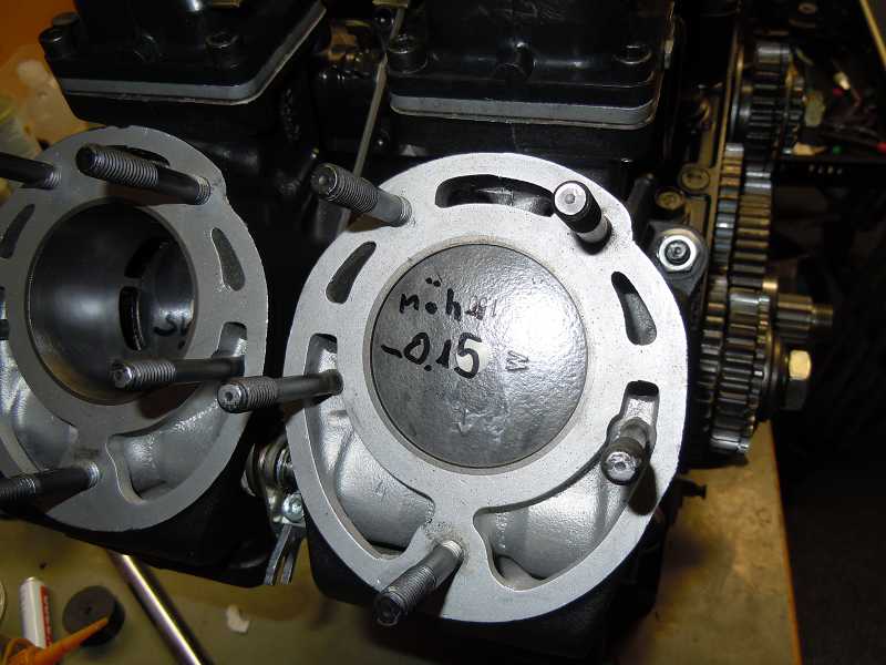

an den Zylinderköpfen hast du VA Muttern mit Beilagscheibe genommen wie ich sehe.
Jetzt hast du 8 Hutmuttern übrig.
Aber die Hutmuttern müssen unbedingt sein, und zwar mit einer Kupferscheibe, sonst hast du einen "leichten" Kühlwasserverlust.
Das Rad mit den Verbindungsstangen zu den Walzen, lässt sich auch einstellen.
