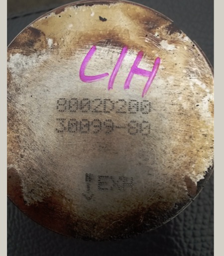

Habe mal grob mit dem Meßschieber die Kolben und Zylinder vermessen, Zylinder innen 57,7 und die Kolben ähnlich.
Mir wurde vom Verkäufer gesagt, Zylinder sind frisch geschliffen. Das stimmt wohl nicht,der linke Zyl. hat deutliche Laufspuren der rechte ist nicht viel besser.
Bis zu welchem Maß kann ich schleifen lassen ? Oder brauche ich neue Zylinder ?
Bei Grand-Sport gibts ja Kolben bis 59 mm. Zusätzlich möchte ich die Kolben beschichten lassen. Beschichtung im Hundertstel MM Bereich.
Bilder : Kolben innen und Außen Prägung.
