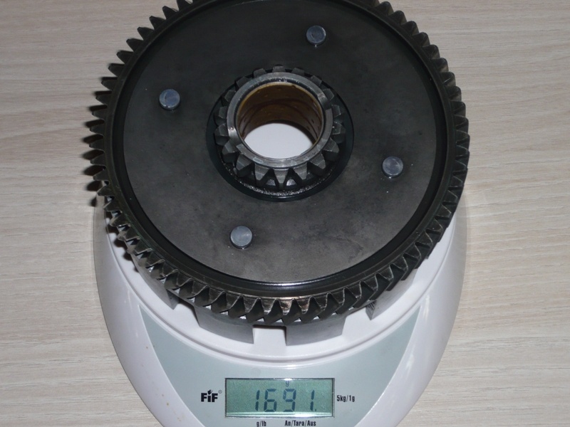

Ach Franz, kannst du mir vielleicht mal einen gefallen tun, falls der Antrieb noch nicht verbaut ist? :)
Ich würde mal gerne wissen was der Korb mit Zahnrad so wiegt.
Das original Yamahateil wiegt fast 1700Gramm.

Servus Christian
So, da die Teile ja schon bem Händler liegen, hab ich mir meine Kokswaage geschnappt, und bin dann zu ihm zum wiegen gefahren, "was man nicht alles macht für die Wissenschaft :wink: "
Der Korb mit dem großen Zahnrad wiegt, 1613 gr.
Der innere Korb, 347 gr.
Die Druckplatte, 239 gr.
Das kleine Zahnrad, 243 gr.
Kupplungsscheiben, Stahlscheiben und Federn, 690 gr.
Am inneren Korb steht auf der Rückseite, 8 Plate.
Na blöd hat der schon geschaut, als ich da mit der Waage ankam :D
Ich hoffe, deinen Wissenshunger befriedigt zu haben.
Hier noch ein paar Bilder für Martin.
Gruß Franz

Vielen vielen Dank! Bild
Hast was gut bei mir! Bild
