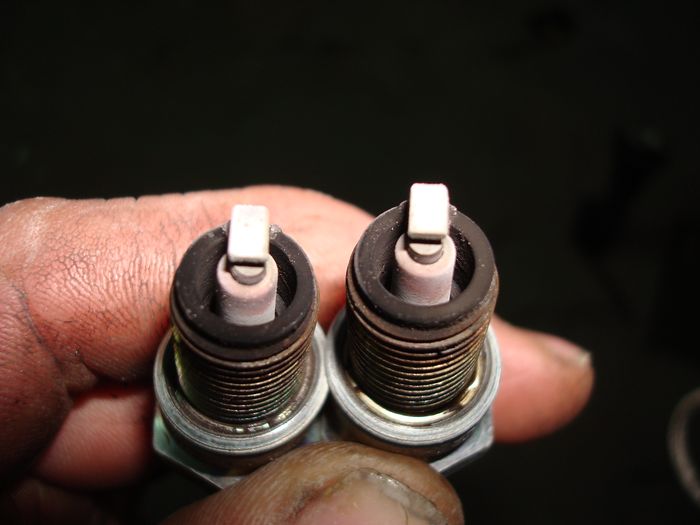

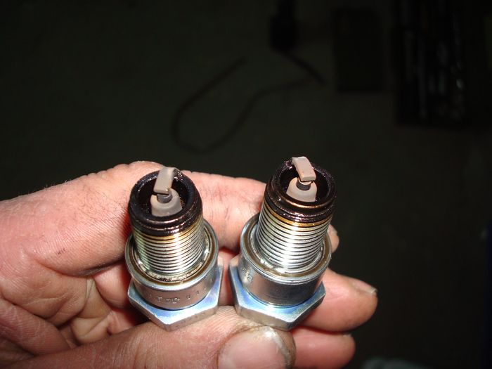

Kerzen sehen jetzt so aus,scheint mir Ordnung zu sein oder?
Die andern Kerzen sind von einem Viertakter das scheint mir zu mager zu sein ?
Mfg
Werner 65

Hi Werner,
die Kerzenfarbe ist soweit Ok aber wenn es kälter wird (und Du auch im Winter fährst) oder Du mal ne Vollgasfahrt machst, dann könnte es zu mager sein. Geh mal ruhig 10 größer auf der Hauptdüse.
Dein Motor sollte aber auch so gut gehen denke ich :wink: .
Die helleren Kerzen findet man meist auf der rechten Seite,diese wird heisser und kann auf der Hauptdüse immer fetter sein als links.
Ich bedüse alle Motoren von mir rechts +10 auf der HD.
