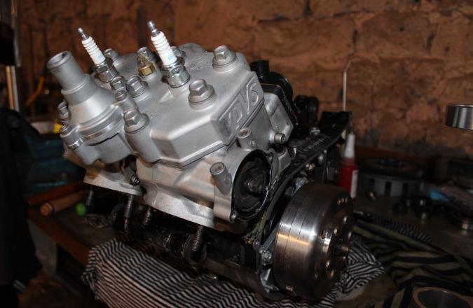

So, und weiter ist es gegangen. Motor bis auf Wasserpumpe und Kupplunskorb fertig. Hoffe die kommen nächste Woche.
Mach dann mal weiter am Fahrwerk. Vieleicht schaffe ich es ja bis zur Alpentour. Ist noch ein wenig zu tun.

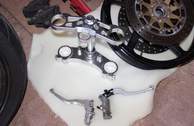

Gabelbrücke habe ich mir von Tyga (RGV) besorgt. Standrohre auch von RGV. Bremse ebenso.
Räder und Bremsscheiben von RS passen natürlich nicht in die RGV Gabel.
Naja, mit den Stummeln bin ich auch nicht so glücklich. Handgelenke machen da nicht mit.
Mal sehen wie ich das hin bekomme.
Der Umbau auf hydraulische Kupplung sollte auch noch zu schaffen sein.
So nun ein paar Bilder.

Hoffe der Kopf mit den Vitoringen  ist korrekt mit 28Nm angezogen.
IMG_2517So weit so gut.JPG (50.64 KiB) 451 mal betrachtet

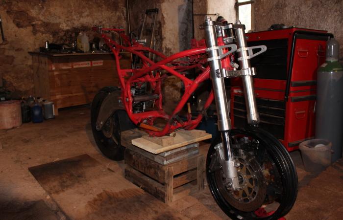

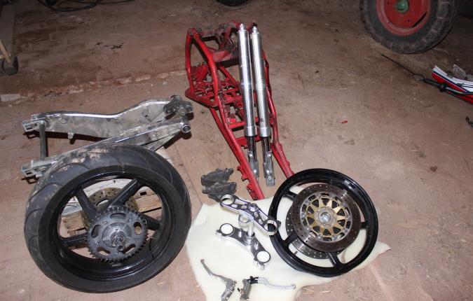

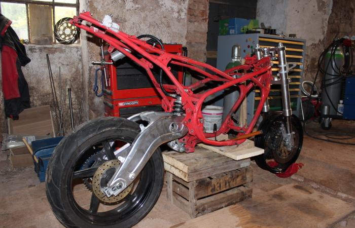

Und weiter gehts. Gabel ist drinne. Bremsscheiben brauchen aber einen Spacer und die Steckachse muss auch neu.
Hintere Bremssattelaufnahme passt nicht. Einmal neu.
Des weiter bin ich noch am Grübeln mit der Aufnahme der Schwinge.
Kann mir jemand sagen, ob die Knochen kürzer werden müssen? Wenn ja wieviel?
Der Rahmenadappter für den Umlenkhebel müsste ich 50mm nach hintengehen lassen, damit der Dämpfer frei ist. Kann das jemand bestätigen?
Danke für Antworten und Hilfe.
