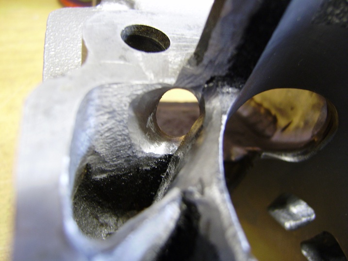

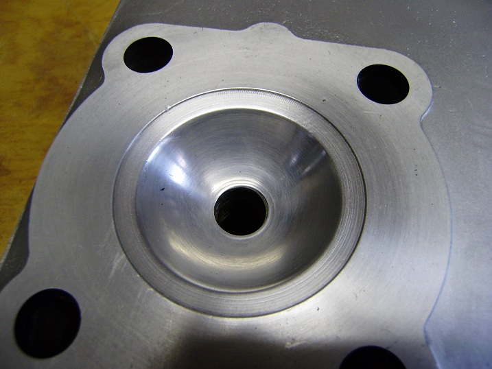

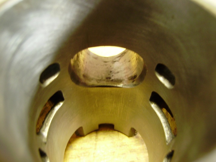

schnitz nicht zuviel an den Kolben herum, mach einfach zwei zusätzliche Kanäle in den Einlass, zu den Überströmeren durch.
Meine 1A2 Zylinder habe ich für Prox (MITAKA) LC 250 Kolben ausgelegt.
Schau dir einfach die Bilder an.
Des weiteren sind verbaut, eine TZ Welle, YPVS Membranen mit CFK Membranen und aufgebohrte 28iger ( 29,3mm ) Vergaser.
Den Zylinderkopf, habe ich mit einer anderen Brennraumform versehen.
Leider ist der Rest noch nicht so weit, so das der Fahrtest noch aus steht.
Gruss vom Ammersee
Hubert

@ Hubert, da hast Du aber wohl hohe Drehzahlen im Sinn mit dem Motor schätze ich :wink: . Sieht gut aus.
