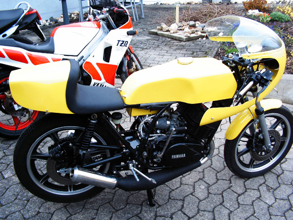

hallo andy,
einfach nur G..L :D
genauso stelle ich mir meine vor, sollte sie denn irgendwann mal fertig werden;
die ochsenaugen passen prima - werden wohl die ersten teile, die ich mir an den bock neu kaufen werde; du hast ein gelb-rotes rücklicht; ist bei dem baujahr zwar erlaubt, aber hat dich der TÜV deswegen noch nicht angesprochen ?
fährst du gemisch ??? sehe keinen öltank ...
batterie im höcker ?
frage zum höcker - so ein teil habe ich auch noch zuhause liegen; allerdings ist der untenrum nicht abgesägt; ist das wirklich ein (originaler) TZ-höcker ?
den wollte ich auf meine zweite 4L0 bauen ...
du hast die ganzen halterungen im rahmendreieck drangelassen; hatte mir überlegt die abzusägen - auch auf die gefahr hin, daß damit ein original-rückbau nicht mehr möglich ist ...
dachte mir, wenn die erstmal richtig umgebaut ist, will ich die eh nicht mehr serie ...

Hallo muli,
fahre die RD auf meiner 07er Oldtimernummer und habe mit dem TÜV daher keine Probleme. Aber wie Du schon sagst, bei dem Baujahr eigentlich erlaubt!
Richtig, Ölpumpe und Tank sind weg, fahre mit 1:50 Gemisch! Die Batterie ist unter dem Höcker. Ob das nun ein originaler TZ ist, weiss ich gar nicht, musste aber auch etwas dran sägen!
Stimmt, schöner wäre es, wenn die Halter alle ab wären, aber ich wollte die Möglichkeit behalten, wieder alles original zurückzurüsten, ist halte ne originale 521.
Gruß Andy

Hallo Andy,
sieht doch alles gut aus... Aber ich finde zur Grünen passt besser ein früherer Höcker... da hat dann auch ne bessere Linie zum Tank. Sowas wie auf Deinem zweiten Moped.
Es gibt auch nicht "den" TZ-Höcker, die haben sich alle nase Lang (nicht jedes Jahr aber fast) in der Form verändert. Deine Form wurde auch gerne an die LC angepasst und auch von einige als Zubehörteil direkt für die LC verkauft...
Viele Grüße nach Bochum!!
Peter

Beitrag von stresa »
der grüne Höcker von Andy`s Bike ist ein angepasstes Teil einer TZ F/G Bj. 79/80.

Meine Halter sind schon fast alle ab bis auf den Halter für den Bremskontakt Schalter und noch so ein teil von dem ich nicht mehr weiß wofür es war muss ich wohl noch mal die Bilder befragen Habe mich heute mal mit dem Höcker befasst. Schablonen angezeichnet ausgeschnitten aufs Alu übertragen, ausgesägt, abgekanntet und versucht in Position zu bringen. Morgen werde ich wohl die Aluplatte mit dem Höcker verbinden und mir mal Gedanken machen wie ich die ganze Geschichte an den Rahmen bringe. Werde wohl im vorderen bereich also hinter dem Tank ein Flacheisen in den Rahmen Schweißen zwei Löcher durch GFK, Aluplatte und Flacheisen, zwei Schrauben durch und fertig. Direkt unter dem Höcker (da wo die beiden Seiten des Rahmens mit einem Bügel verbunden sind) zwei Löcher in den Bügel bohren Höcker wieder auf den Rahmen, Aluplatte von unten anzeichnen Löcher rein Schrauben durch fertig. Danach werde ich mal schauen wie ich den Heckfender aus dem Dreieck bekomme.

Wollte zu diesem Thema auch einmal einen Beitrag leisten und meine Senf dazugeben.
Mein RD-Umbau ist auch noch eine Baustelle. Ob ich die Halbschalenverkleidung dran bleibt weis ich noch nicht, die Verkleidung muss auch noch höher gesetzt werden damit das Bild stimmig ist.
Die Auspuffanlage habe ich vom "Stresa" auf der Veterama erworben. TÜV-Konform ist die nicht :cry: . RD-Andy, du hast doch noch die Originalanlage an deinem Umbau verbaut. Hält da die schwarze Auspuffffarbe auf den Tüten, möchte unter Umständen für Fahrten auf öffenlt. Staßen auch die Original-Tüten ranschrauben. Chrom passt aber nicht so an einen Racerumbau, schwarze Tüten wären da viel schöner. Den Chrom bringt man ja nicht so leicht von den Töpfen.
Habe an meiner auch die Ölpumpe stillgelegt. Batterie und die weiter Elektrik befindet sich unter dem Höcker. Die Felgen bekommen auch noch eine andere Farbgebung und es fehlen auch noch Aufkleber, Blinker und und und.
