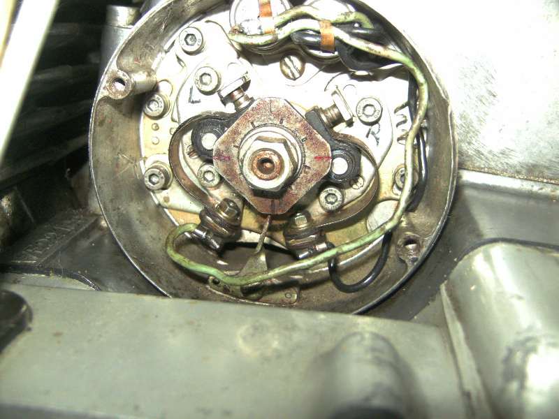

Zündanlage in der Lima integriert, läuft mit halber Kurbelwellendrehzahl. Die Lima wird durch die Kupplung angetrieben, die Kupplung durch die Kurbelwelle.
Lichtmaschine mit Zündkontakten läuft mit halber Kurbelwellendrezahl

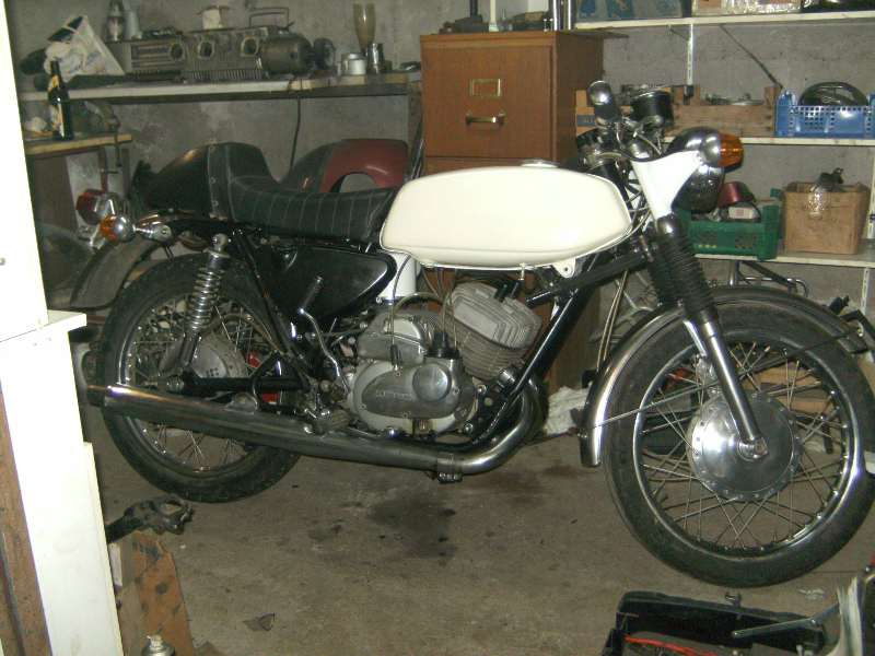

Seitenansicht, so könnte das Moped mal aussehen obwohl die Sitzbank nicht so recht ins Blickfeld passen mag, finde sie etwas überdimensioniert

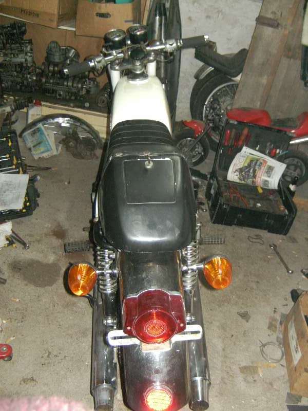

Schmale Silhouette, die Sitzbank wirkt fast zu aufdringlich. Original Lenker wurde montiert...Dragbar vor 40 Jahren, geil

Also ich finde die Sitzbank garnicht mal soooo schlimm.
Wie immer alles Geschmacksache. :wink:

Ich glaube ich war etwas voreilig...die original Sitzbank ist auch recht ausladend in der Mitte, heute mal aus dem Bestand rausgesucht, gereinigt und aufgelegt....es ist einfach die schmale, vordere Silhouette (Tank u. Lenker) die die Sitzbank größer erscheinen lässt.
Denke ich könnte mich auch an die Höckersitzbank gewöhnen :roll:
