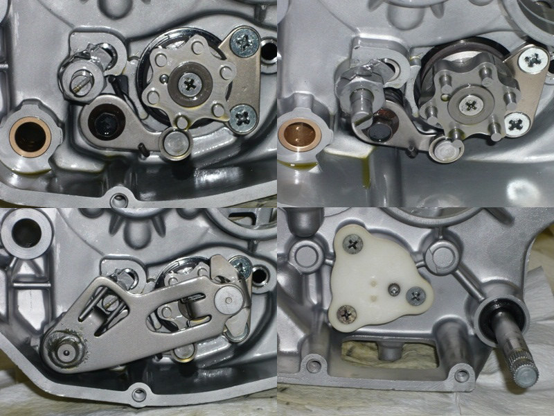

Den Schaltungsklummbatsch montiert und eingestellt.
Neuer Schaltstern montiert.
Derzeitiger Stand,- Foto!
Stelle ich zur Kontrolle mal hier rein. Vielleicht sieht ja der ein oder andere noch was, was nicht ok ist. Schließlich habe ich noch nie so einen Motor montiert!
- Zusammenbau2.JPG (144.14 KiB) 1745 mal betrachtet
Ist alles OK Christian, den Leerlauf haste schon mal drin
Bei all Deiner tollen Anstrengung in die sauberen Teile bisher stören rein optisch nur die etwas genudelten Kreuz Senkkopf und das Sicherungsbelch etwas. Aber das sieht eben so aus,wenn man es einmal ab hatte. Wie ich Dich kenne,wird es Dir da nicht anders gehen .Kommt ja ein Deckel drauf

Mich wundert ein bischen, das du die Abdeckung vom Leerlaufschalter nicht neu aus Alu gemacht hast.
Bisher hast du ja viele bekannte Schwachstellen optimiert.
Wär doch schade wenn so ein schöner perfektionierter Motor durch nen odinären Riss in der Kunststoffabdeckung Öl sabbert.
Ok, wenn man mit dem Drehmoment nicht übertreibt, gehts auch so.
Aber mit dem Alter wird die Abdeckung schon etwas spröde und reißt dann relativ schnell.
Nein im ernst, super Arbeit.

Naja, den Leerlaufschalter komplett aus Alu zu machen wäre nicht so sinnvoll. Alu leitet ja. Und so müsste ich den zusätzlich isolieren, damit er seinen Zweck noch erfüllen kann. Das wäre jetzt nicht unmöglich gewesen, aber auch nicht sonderlich erforderlich. Der Schalter ist ja noch ok. Funktioniert auch. Habe ich schon getestet.central hat geschrieben:Mich wundert ein bischen, das du die Abdeckung vom Leerlaufschalter nicht neu aus Alu gemacht hast.
Sollte er sich irgendwann mal verabschieden, wird er dann natürlich erneuert!

Christian, mal`n Vorschlag von mir. Ich lese in diesem Fred meist ja nur und bin danach meist benebelt.
Zur Sache:
Auf die Kunststoffplatte könnte man doch eine zusätzliche z.b 2-3mm starke Aluplatte mit gleicher Kontur aufsetzen. Im Bereich des Anschlußes könnte man ja eine Bohrung setzen um die Funktion zu gewährleisten. Damit wäre sichergestellt, dass die dann ja darunter liegende Kunststoffplatte (die ist absoluter Müll) beim anziehen der Schrauben oder auch später nicht reisst.

Hm, das diese Kunststoffplatte auch ein Schwachpunkt ist, wusste ich nicht. Meine ist ja heile.
Da werde ich mir natürlich was überlegen müssen. Doof ist nur, dass ich hier ja Materialien verarbeiten muss, welche nicht elektrisch leitend und somit nicht zu erodieren sind.
Da wird mir aber schon was einfallen. Ob das aber sofort, oder in der nächsten Ausbaustufe geschieht, bleibt noch abzuwarten.
@Thorsten: Wenn du solche Plättchen lasern lassen möchtest, kann ich dich dabei unterstützen, indem ich dir eine DXF Datei mit der Geometrie schicke. Damit kann dann jeder Laserfritze was anfangen.

ich will euch keineswegs Eurem Tatendrang Einhalt gebieten, aber guckt mal hier:
http://yambits.co.uk/product_info.php?p ... 4hhj8h0jt5
Auch meiner war an einer Schraube gerissen, wie wahrscheinlich bei fast allen unserer alten RDs. Nach 25 Jahren auch nicht wirklich verwerflich. Wenn man das Teil dann sowieso auswechselt würde es ja eigentlich schon genügen anstatt der Senkkofschrauben ausreichend grosse U-Scheiben und Flachkopfschrauben zu nehmen.
Reissen tut das Plaste-Zeug ja nur wegen den SK-Schrauben wenn die zu fest angezogen sind und/oder das Zeug versprödet.
Gruss Michael

Das schöne an dem Teil ist ja, das es meist garnicht undicht wird obwohl es an den Schraubköpfen einreisst. Dahinter sitzt ja ein O-Ring,der alleine dichtet ab. Also ist das alles eher ne optische Fehlstellung
Man bräuchte die Platte dank O-Ring also nur ganz zahm an den Schrauben anziehen....und da liegt der Hase im Pfeffer. Ich muss bei sowas immer an Verkleidungsteile denken, wo mit M5 und M6 Schrauben + Metall-Unterlegscheibe aus dem Karosseriebereich per Ratsche angepfeffert wird.

Mensch Willi,
bin doch schon zwangsläufig auf Retrofit-Teile angewiesen
Bei Liebe zum alten Material hilft auch ein neuer O-Ring, eben benannte U-Scheiben und noch ein bischen Dirko damit es die nächsten 25 Jahre dichthält.
