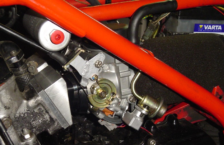

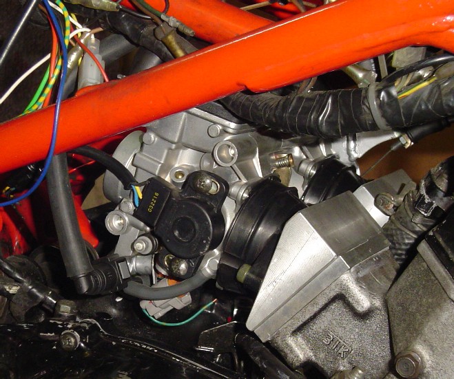

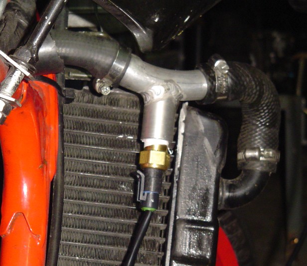

Und heute ist ein Paket aus Helmbrechts gekommen ... siehe Anlagen ....
Mußte nur am Rahmen die Nippel abflexen, wo das Luftfilter-Gehäuse dran geht. Ansonsten Plug & Play.
Kann aber leider noch nicht ankicken, weil ja der AmpSeal-Stecker aus USA noch fehlt.

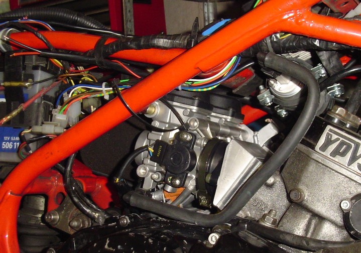

Es geht in die heiße Phase - das langersehnte letzte Teil aus USA ist da. Am Dienstag, wenn der Familienbesuch wech ist wird sie die ersten Töne von sich geben (oder ich, je nachdem ...)
Ansonsten sind alle Halter (ECU, Spritpumpe, Temp-Fühler) dran, alle Kabel soweit bis zur ECU gelegt und alle Spritschläuche angeklemmt.
