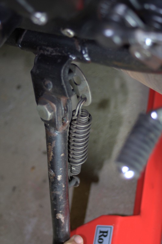

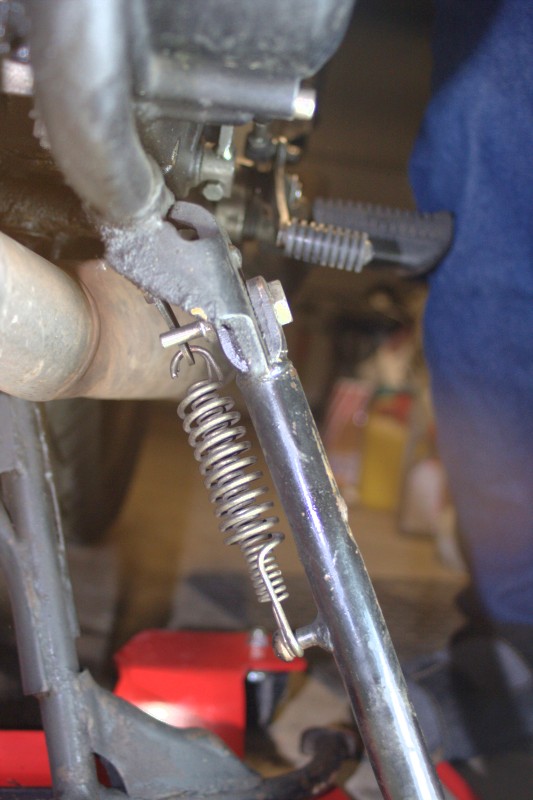

So .. hab jetzt mal ein paar Bilder gemacht.
- _MG_5886.jpg (81.92 KiB) 1383 mal betrachtet
- _MG_5880.jpg (60.02 KiB) 1383 mal betrachtet

Hi Uwe,
ja, OK - so sieht es im Prinzip bei mir ja jetzt auch aus. Nur habe ich halt die originale "deutsche" Schraube nicht (ist ja bei mir auch nicht original
), sondern habe eben die lange Mutter verwendet.
Die zweite Feder hab' ich heute Nachmittag wieder eingebaut, ist die gleiche wie bei Dir.
Fein, Danke für die Bilder!
Jetzt muss/will ich nur noch den (eingeklappten) Seitenständeranschlag irgendwie "gummieren"...
Viele Grüße - Matthias
