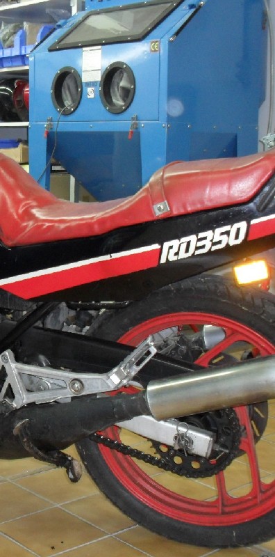

nur als Ergänzung:
Ich strahl damit:
Ich fülle ca 7-8 Liter Strahlgut ein. Überfüllen ich nicht so gut. :(
Zuletzt geändert von zinnoberrot am Fr 22. Dez 2017, 21:22, insgesamt 1-mal geändert.

Ups!
Hab`s ersetzt, jetzt isses mein`s :)
