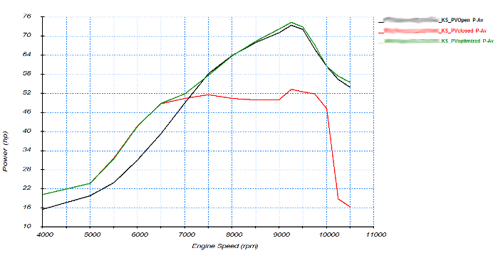

Georg, wenn es nur die 1WW Kurve wäre, dann passt deine Theorie.
Leider zeigen andere Messungen und auch die Simulation, dass die Spitze gegenüber "PV ganz offen" noch leicht steigt, wenn man eine optimierte PV Kurve nimmt. (Siehe Bild im Anhang)
Und das ist das was ich meinte mit "ich weiß nicht woran es liegt". Mir reicht es den Effekt zu kennen und zu nutzen.

@MK
Wenn ich die Kurven oben mit geschlossenem PV und offenem PV richtig deute, sollte das PV zwischen 6500 1/min und 7500 1/min aufmachen? Das würde Kurve 3 am nähesten kommen...
Kann das PV so schnell öffnen, oder ist PV-Motor und Mechanik vom PV damit überfordert?
Die Abweichung bei hohen Drehzahlen könnte auch von Messtoleranzen, ... kommen. Oder ist das wirklich spürbar?

rdquaktia hat geschrieben: Wenn ich die Kurven oben mit geschlossenem PV und offenem PV richtig deute, sollte das PV zwischen 6500 1/min und 7500 1/min aufmachen?
Definitves Nein.
Hab's an meinen Möhren selber getestet, wesentlich früher ganz offen als max. Leistung macht es wieder schlechter.
Bestes Gegenbeispiel: Die RD500.
Die Box öffnet zu früh und dort musst Du deutlich später ganz offen sein.
Wenn Du fix löten willst, dann mach die 14 für eine RD350 drauf.
Wenn Du spielen möchtest, kauf ne Igni oder Zeeltronic.
Beiträge: 3076
Hallo Martin, da sieht man doch das gleiche, was ich meine: Über 10 treffen sich die Kurven wieder, dann sind mit beiden Boxen die Walzen ganz offen. Die Spitzenleistung hat man aber bei 9.5, und da hat die Kurve 14 mehr Leistung weil die Walzen auch da schon ganz offen sind, während die 1WW-Box da noch nicht ganz auf macht. Passt natürlich auch nur beim original-Auspuff mit dem die 1WW ja kaum über 10 dreht. Bei Hollis getunten Motoren wo - wie ich vermute - die Spitzenleistung jenseits der 10 anliegt spielt das natürlich weniger eine Rolle, aber auch da wäre eine Messung mal interessant wieviel es untenrum an Durchzug bringt.

@MK: wie sind die Diagramme mit PV offen, zu und optimiert entstanden?
Alles in allem, scheint aber Kurve 14 wohl ganz vernünftig zu sein, unabhängig davon was irgendjemand meint, schreibt oder irgendetwas anderes von einem über 17 Ecken gehört hat, der einen kennt, der auch schon 30 Jahre RD fährt :-)
PS: ich glaube dem Holli wird hier ein bissl unrecht getan. Er bemüht sich doch stets die Sachverhalte darzustellen. Ich denke, er hat kein Ingenieurstudium oder KFZ-Ausbildung, so dass er z.B. einem MK in Grundlagendiskussionen von vorn herein unterlegen ist. Klar, manchmal sollte man vorher nachdenken und dann posten, manche Dinge meint man auch verstanden zu haben, hat es dann aber doch nur teilweise. BSP: max Druck am OT :-). Das gilt für die Kompressionsmessung ohne Verbrennung per Kickstarter, ... natürlich nicht für den laufenden Motor. Holli dachte vermutlich an die Kompressionsmessung ...
Naja, ich find solche Diskussionen interessant und manchmal auch ganz lustig. Natürlich kann ich MK auch verstehen, ... da schreibt er eine schönes leicht verständliches Buch was wohl fast jeder hier hat, ... und dennoch wird immer wieder Müll zu alten Kamellen gepostet. Aber so ist das (L)eben :-)
Das ist schlicht 3 mal gerechnet.
Einmal Walze konstant zu.
Einmal konstant auf.
Und einmal nach Faustregel PV ein paar hundert RPM vor max. Leistung ganz offen.
Letztere hatte höhere Spitze als konstant ganz offen.
Es handelt sich aber nicht um eine Serien-1WW und auch nicht um besagte Curve 14.
