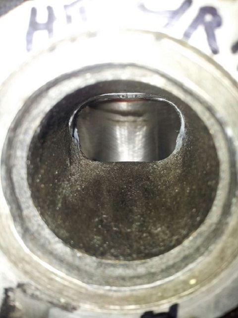

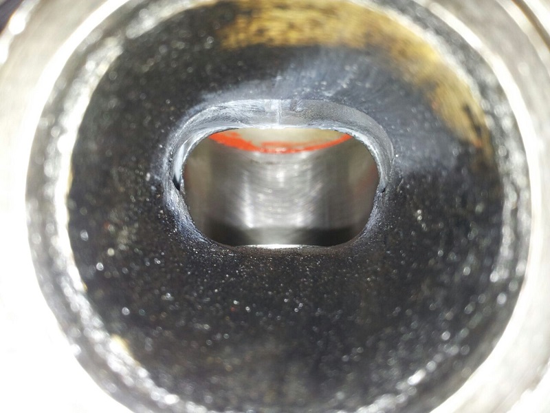

Hier nochmal bilder der offnen walzen

Es ist eine lange 8 mm Schraube wenn ich es recht im Kopf habe. Allerdings siehst Du auch schon mit blossem Auge ob diese Gabel mit den Löchern auf einer Linie liegt. Auf dem oberen Bild kann ich so recht nichts erkennen, das untere sieht in Ordnung aus. Sind die Walzen oben und unten eigentlich jeweils gleich weit offen? Die Walzen bei den jeweiligen Zylinderpaaren sollten auf jeden Fall gleich sein sonst stimmt wirklich etwas mit der Klemmung nicht.
