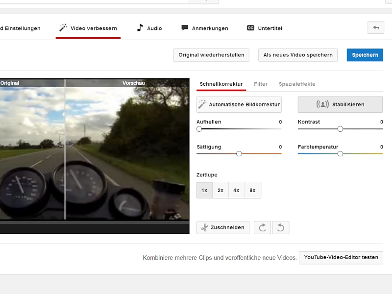

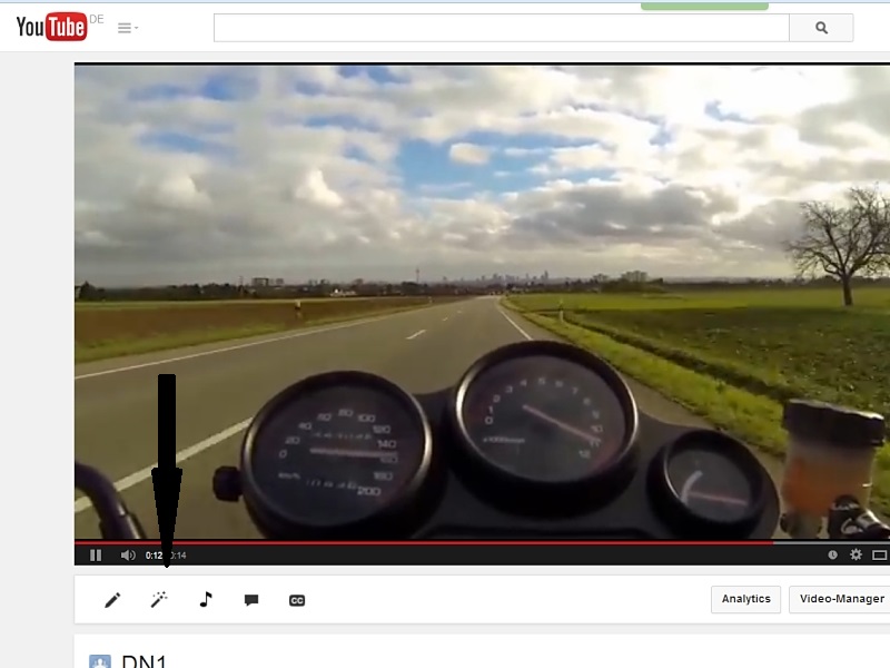

@Rüdi: Zuerst gehst du auf dieses Symbol! (mit Pfeil gekennzeichnet)
Und danach auf Stabilisieren.
Ist ganz einfach, wenn ich das sogar hinbekomme... :wink:
