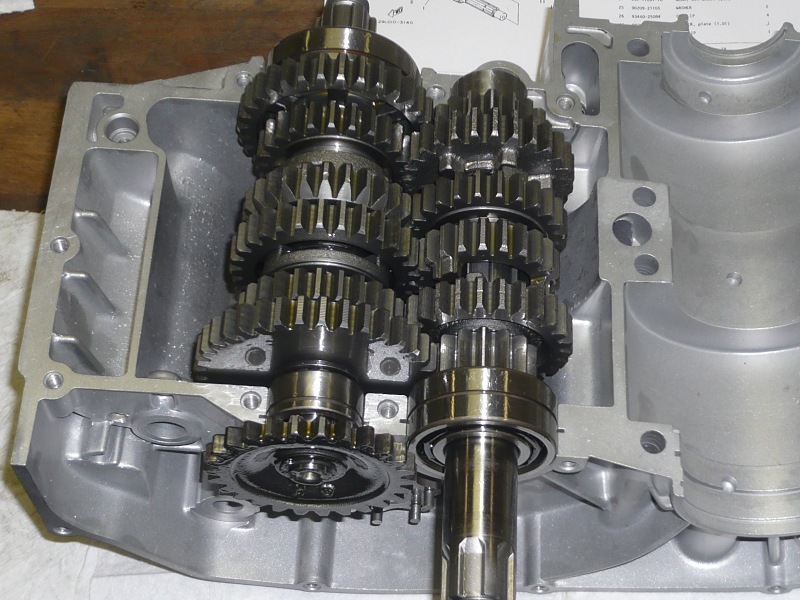

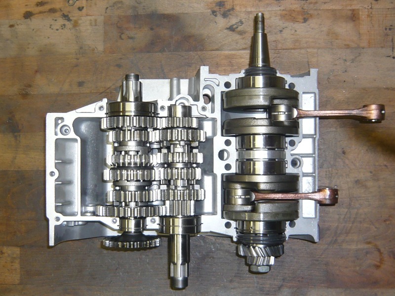

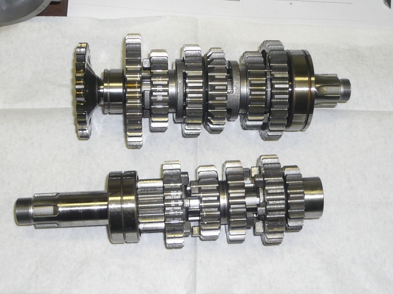

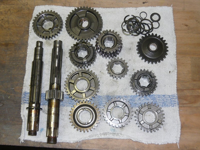

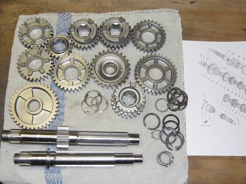

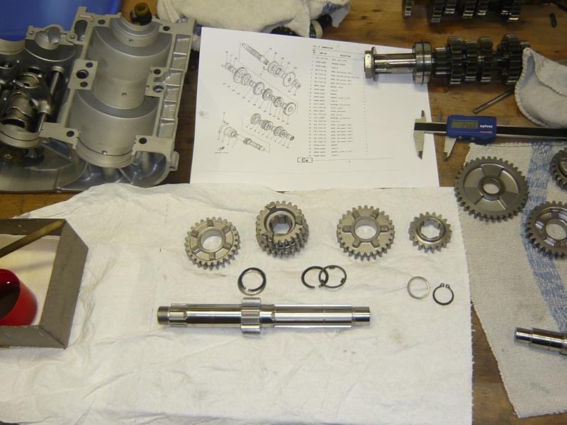

Heute habe ich mir mal das Getriebe vorgenommen! :)
Nachdem ich dieses zerlegt habe, habe ich wieder alles schön sauber und ordentlich Microgestrahlt. Das hat unter anderem den Vorteil, dass ich nun überall neue Oberflächen habe. So kann ich bei der nächsten Wartung genau sehen, wo was schleift und wo sich Verschleiß zeigt. Des weiteren ist es natürlich viel angenehmer mit sauberen Fingern zu basteln. Ich habe mir natürlich vorher jedes Einzelteil ganz genau angesehen und begutachtet. Kleine "Unstimmigkeiten" werden dabei sofort beseitigt.(natürlich bei jedem Einzelteil dieses Motors)
Beim anschließenden Test habe ich aber einen kleinen Schrecken bekommen. Alle Gänge ließen sich sauber schalten.(Flutscht astrein!) Als ich aber im 4ten Gang war, konnte ich die Wellen nur jeweils ein kleines Stück in jede Richtung drehen. Hm, komisch! Bild
Es lag aber einfach daran, dass die Wellen im Gehäuse ja jede Menge Spiel haben. Dieses ist aber weg, sobald man die Kupplungsmutter und das Ritzel festgeschraubt hat. Habe die Wellen dann praktisch gegen ihre Anschläge gedrückt. Und siehe da,- Alles Topfit! :)
Getriebausgangslager und das doppelreihige Kupplungslager habe ich dabei gleich mal erneuert. Die beiden Nadellager waren noch tadellos in Schuß. Das sind aber auch die einzigen Lager, welche ich hier nicht wechseln werde. Alle anderen habe ich bereits in Neu hier liegen!
Alles tadellos.jpg (154.51 KiB) 2210 mal betrachtet
Wie neu!.jpg (156.62 KiB) 2210 mal betrachtet
Ausgangsbasis zerlegt.jpg (158.51 KiB) 2210 mal betrachtet

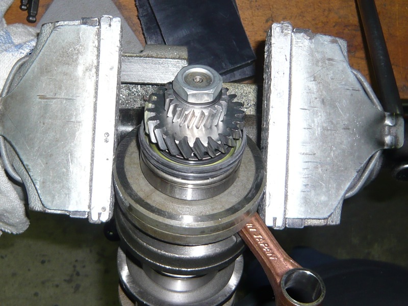

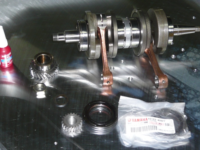

Habe aber wieder ein paar Fotos geschossen. Habe gerade mal mein Ritzel an der Kurbelwelle montiert. Auch wenn sich jetzt vielleicht einige fragen, ob ich noch ganz sauber bin, ich bin es! :wink:
Spanne dazu die Welle in den Schraubstock. Natürlich oben an der letzten Wange. Ritzel, Passfeder und Mutter drauf, etwas Klebstoff und dann mit dem vorgeschriebenen Drehmoment festziehen. Fertig!
Bei dieser Art der Montage kann nichts schief gehen. Da kann sich weder etwas verdrehen noch wird irgendein Lager dabei belastet.

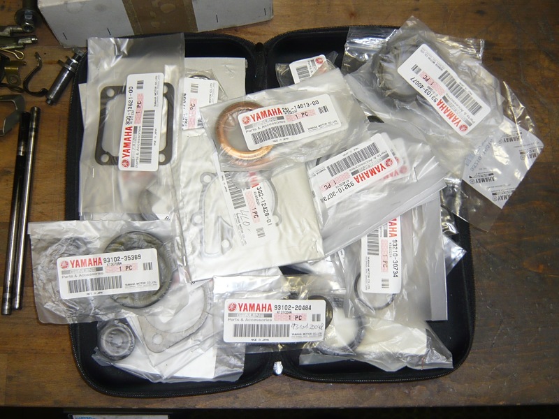

Und noch etwas: Ich benutze ausschließlich original Dichtungen und Lippendichtringe von Horst Meise! Da weiß ich was ich habe!

Fußdichtungen sind beim Horst momentan (oder für immer??) aber aus was original Yamaha betrifft. Da hat er mir nämlich Nachbaudichtungen geschickt. Wenn ich auf meine Rechnung schau, wird mir schwindelig. Bei Deiner Rechnung @Christian würde ich wohl sofort in Ohnmacht fallen :wink: .
Einmal den Satz Powervalve Dichtungen reicht schon für leichte Schnappatmung :shock: :lol: . Da will man sofort ne LC haben 8) .
