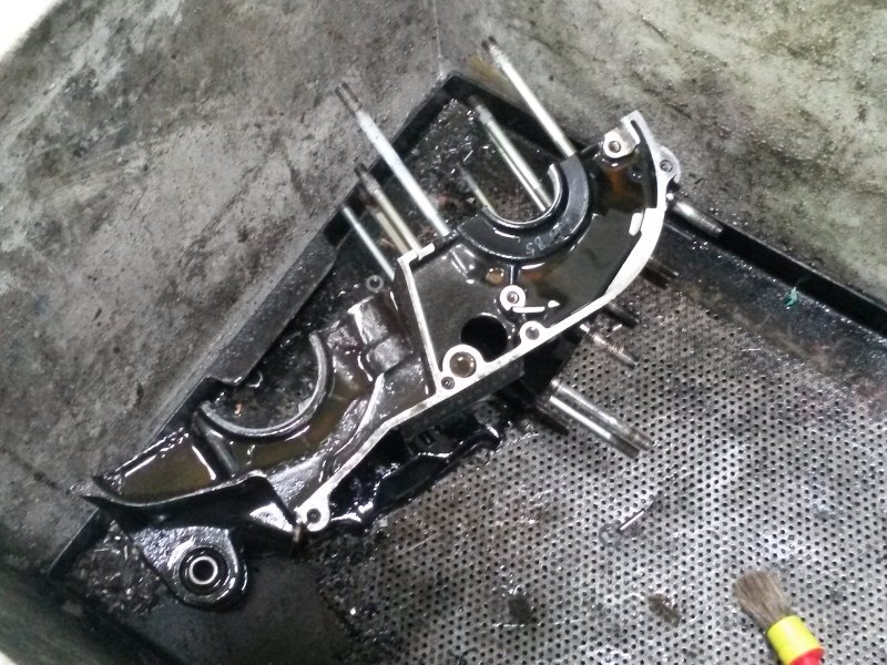

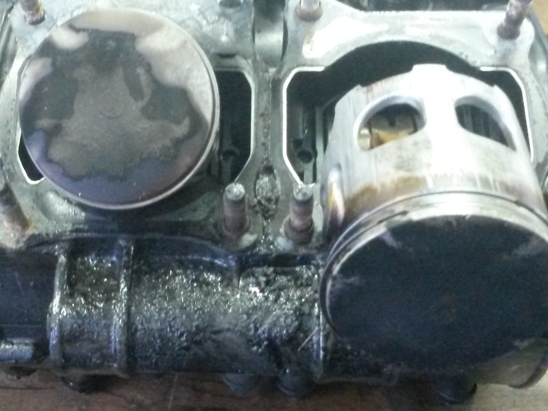

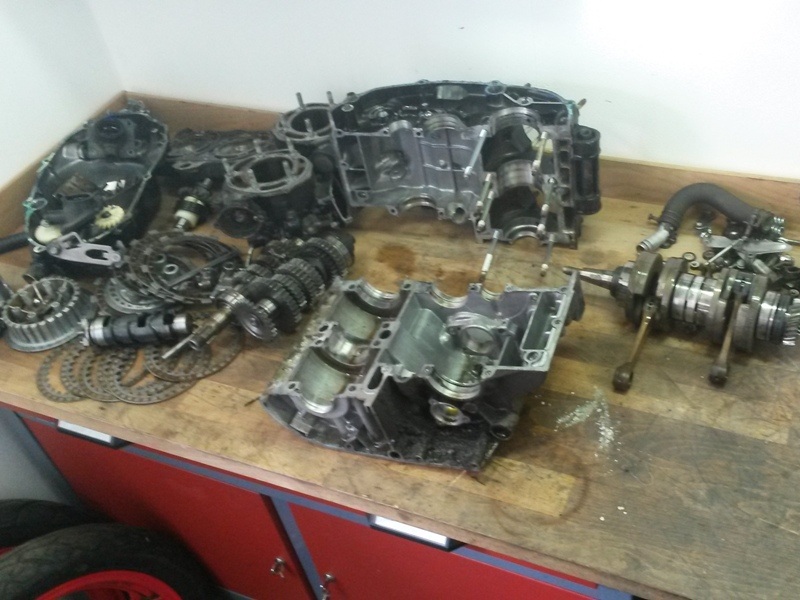

Man nehme dazu zuerst mal einen wirklich gut erhaltenen Motor, den man irgendwo ausgebaut hat, zerlegt den dann und schaut sich die Substanz mal etwas genauer an.
Und nein, der Motor ist nicht von MK, auch wenn er so aussieht! :wink:
Hier mal ein paar Fotos von diesem Prachtstück!

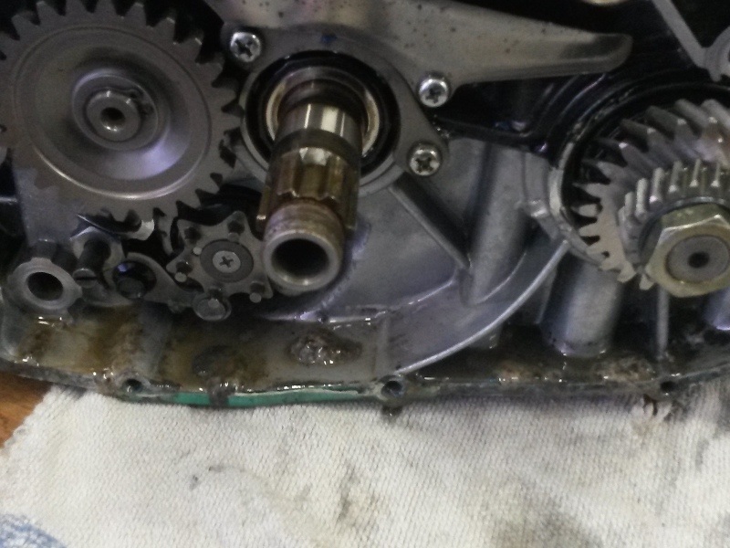

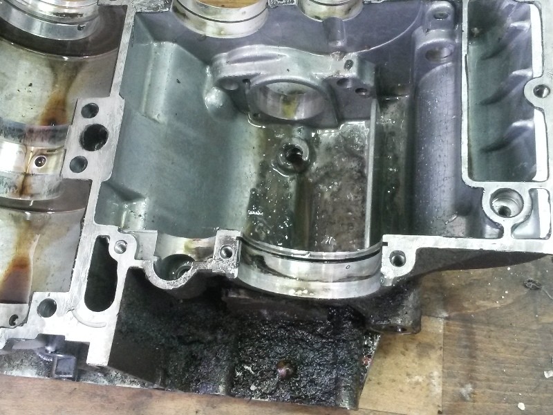

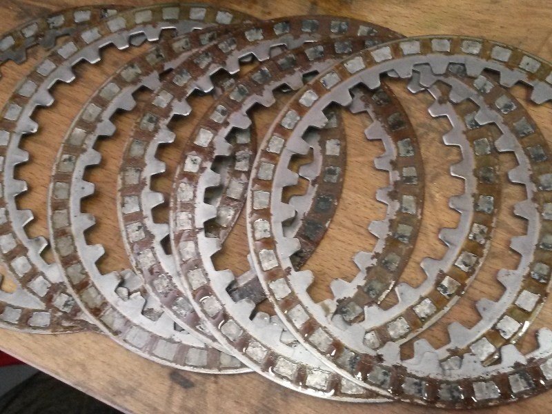

Weitere Bilder:

Ich sehe gesunde Nullmaßkolben....der Motor war bestimmt noch nie offen.
Perfekte Basis :wink: .
Irrtum! Nix Nullmaß! :P

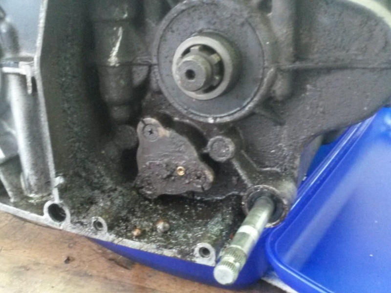

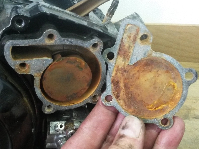

Hast aber trotzdem wohl Recht damit, dass der Motor noch nie auf war. Zumindest das Getriebe. Die Welle wurde wohl auch noch nie gemacht. Der Motor lief echt Sch...e!
Kickstarter klemmte, Kupplung rutschte durch und trennte nicht richtig, jede Menge Wasser im Getriebe und überall undicht, wo er nur undicht sein kann.
Auslasswalzen so gut wie keine Funktion, alle ausgeschlagen, usw...
Der Motor stammt aus meiner alten RD, hat fast 80000km runter und ist dementsprechend vernuddelt. Ich werde hier praktisch das ganze Programm durchziehen. Der Vorbesitzer meinte damals zu mir: "Ich hab da nie was dran gemacht!" Dieser Satz war für mich damals das ausschlaggebende Argument diese RD zu kaufen. Denn wenn der nix dran gemacht hat, ist auch nix verbastelt. Anscheinend aber waren da andere Leute dran! :?
Geplante Bauzeit hierfür 3 - 6 Monate. Ist halt eine schöne Arbeit fürn Winter! :)
Habe eigentlich auch schon fast alles an Ersatz- und Neuteilen, was ich dazu brauche.

Ich sehe auf dem Kolben keine Ü-Maßzahl...deswegen meinte ich Nullmaß.
Da werden erfahrungsgemäß manche Lagersitze ausgenudelt sein, vor allem bei der Welle.

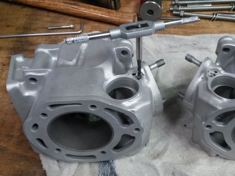

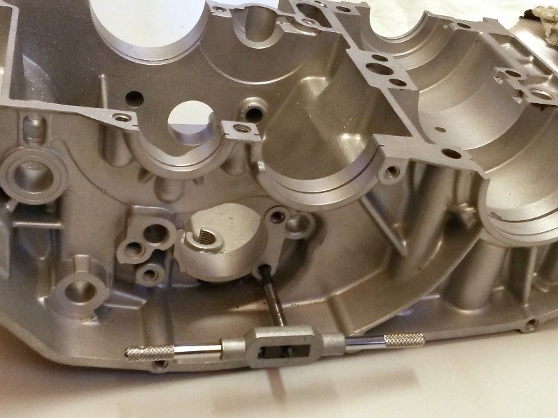

Nachdem alle Teile in der Kaltreiniger-Waschanlage übernachtet haben, wird zu guter Letzt alles was irgendwie noch vernuddelt aussieht Glasperlen gestrahlt. Schließlich möchte ich bei der Montage saubere Finger haben. Anschließend werden alle Gewinde kontrolliert und nachgeschnitten. Das ist extrem wichtig! Ich hasse nämlich solch Überraschungen später beim Zusammenbau!

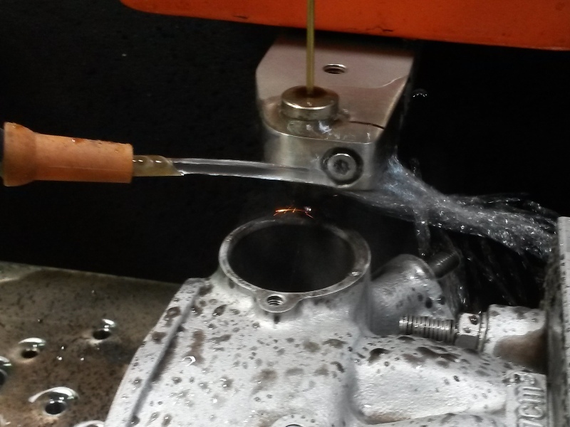

Wo wir schon mal beim Thema Pfusch und Murks sind, abgerissenen Schrauben auszubohren ist immer eine heikle Sache und mit einem gewissen Risiko versehen. Schnell vermurkst man sich hier mal sein Gehäuse. Auch wenn es um einiges länger dauert, werden bei mir solche Probleme mit der Erodiermaschine gelöst. Überdrehte Gewinde werden mit Helicoil repariert. Und schon hat man wieder ein gesundes Fundament! :wink:

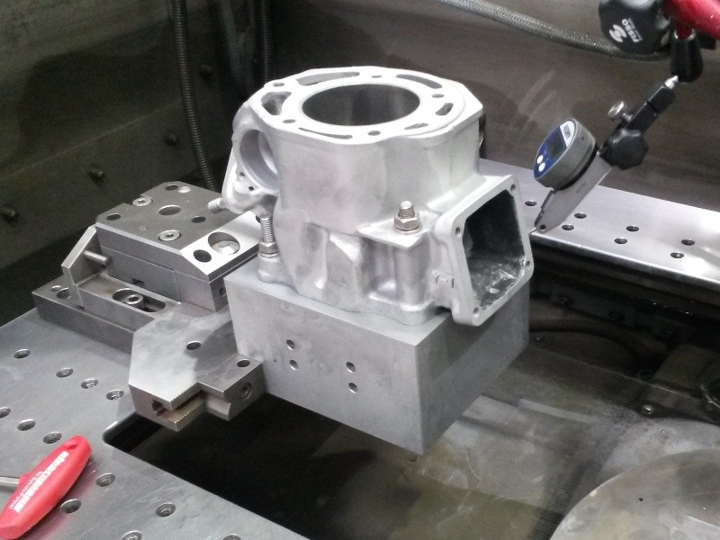

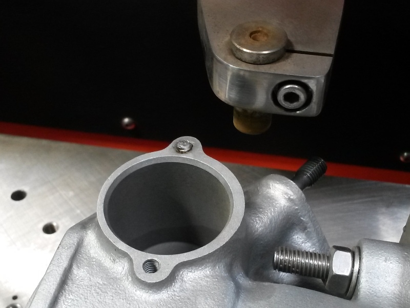

Als nächstes werden dann schon mal wieder die Zylinder drahtgeschnitten. Dazu benutze ich wieder die Vorrichtung, welche ich mir damls schon gebaut habe. Mit dieser Vorrichtung kann ich beide Zylinder von 5 Seiten bearbeiten. Das hat natürlich seine Vorteile! :)
Die Vorrichtung wird exakt ausgerichtet und anschließend wird die Zylinderbohrung genau winklig zur Aufspannfläche geschnitten. Das hat den Vorteil, dass anschließend die Kolben auch rauf und runter gehen, und nicht hin und her!
Ich habe da selbst an Nullmaß-Zylindern schon Winkelfehler von 0,05mm festgestellt. Nachgehonte haben auch schon mal 0,2mm oder mehr! Da muss man sich nicht wundern, dass so ein Motor nicht hält!

Was heißt, der Zylinder wird drahtgeschnitten? Was machst du da?
Gruß Silvio
Hallo Silvio!
Ich schneide die Bohrung exakt winklig zur Aufspannfläche. Klar, kann man das auch auf der Fräsmaschine machen, würde bestimmt auch ausreichend genau werden. Aber die Drahtmaschine macht sowas Nachts, während ich schlafe, und natürlich viel genauer! :wink:
(Ist wieder voll übertrieben und absolut unwirtschaftlich)
Ich schneide die Löcher mit 0,05mm Untermaß. In diesem Fall auf 64,95mm. Dann braucht man anschließend nur noch durchhonen. Dabei ändert sich aber so gut wie nichts mehr an der Winkligkeit!
