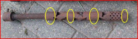

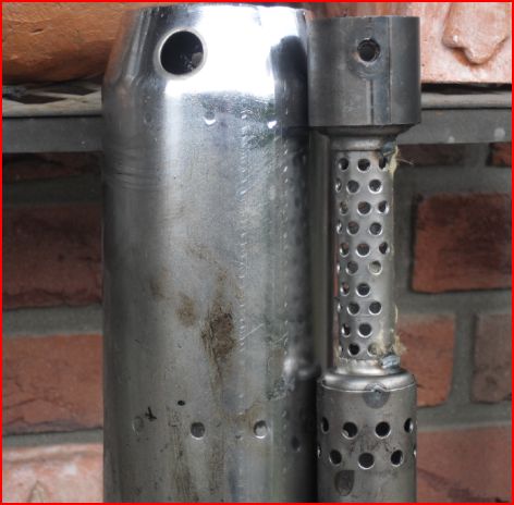

Ich würde auf jeden Fall die Flöte am Auspuff halten, um zu sehen, dass die Löche in der Flöte mit den Stutzblechen in dem Schalldämpfer nicht übereinstimmen.
Ich hatte Flöten von Yambits extra für meiner 352 gekauft, und die passten nicht. Unbewusst eingebaut... und sofort Schluß bei 5000RPM!!
Im Bild kann man sehen, wie die Löche in der Flöte in der gleichen Höhe wie die Stutzblecheschweißpunkte sind.

@colin987: sollten die Löcher dann an der selben Stelle wie die Schweißpunkte sein oder eher nicht?

Die flachen Stellen an der Flöte soll in der gleichen Höhe wie die Stutzblechen (Schweißpunkte) sein, sonst können die Abgasen nicht vernunftig strömen.
